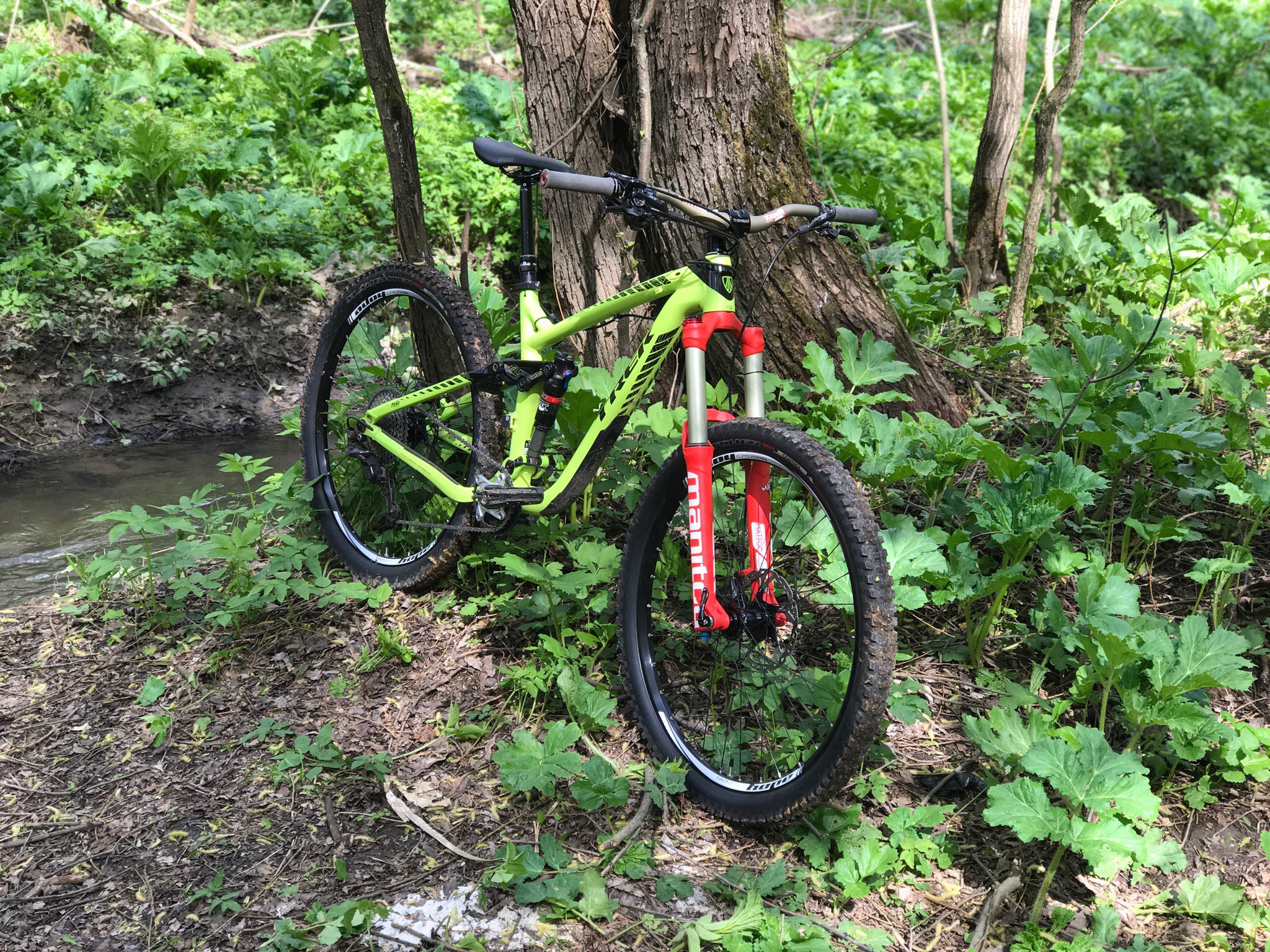

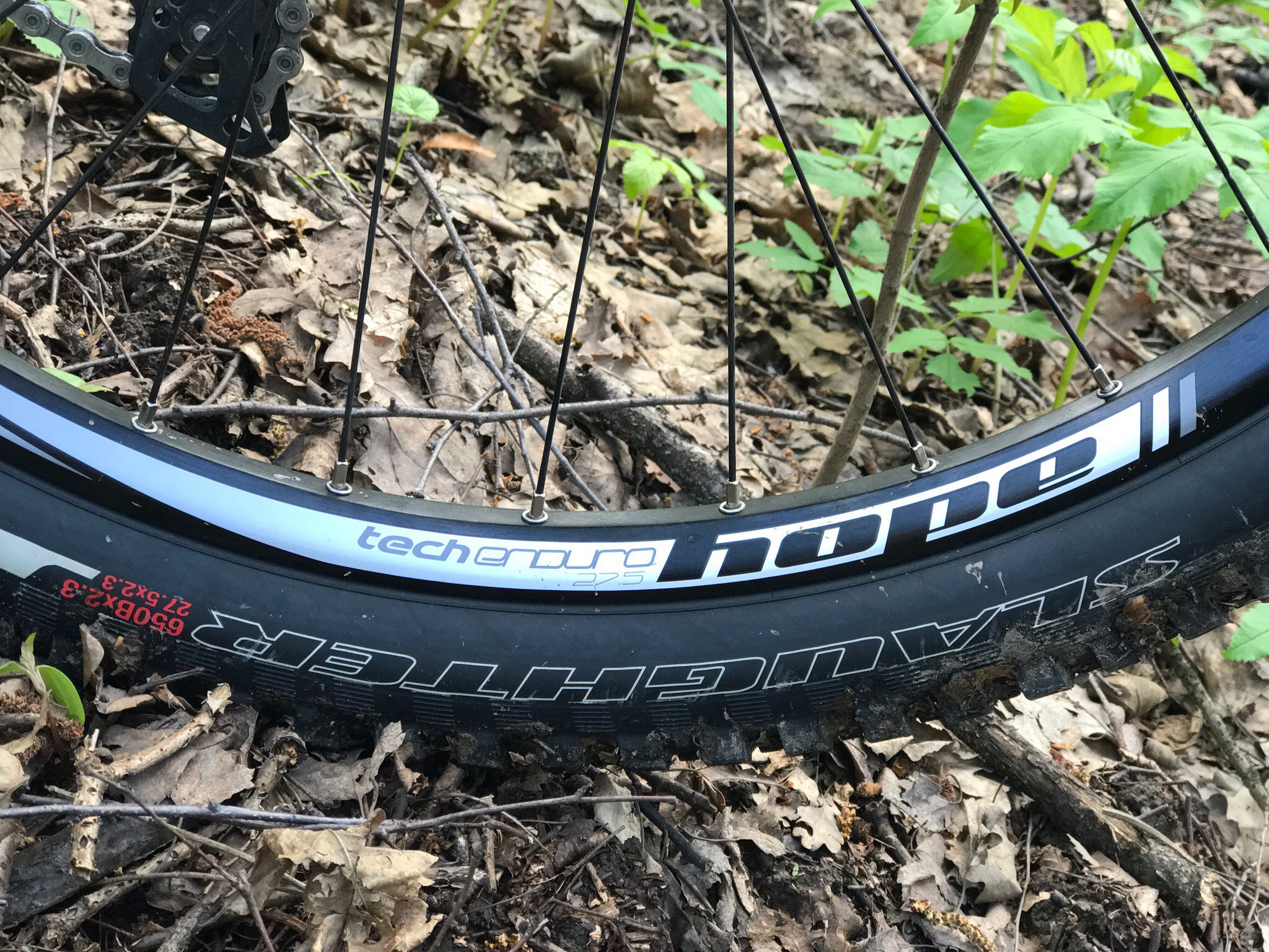

Долго ли, коротко ли, если глядели мою тему с содой, то я акстился, рискнул и продал ее человеку, который явно будет её использовать по назначению более, чем я - любитель покрутить с нередкими заездами непойми куда. А собственно нашел себе то, чего всегда думал - будет для меня ввиду относительной редкости, ценника и невозможности купить раму отдельно от обвесона недосягаемо, но в итоге все сложилось и теперь я спустя десяток часов пробега понял, что значит сосис реально едет! А едет он вверх, вниз, влево/вправо, прыгает с оговорками ввиду уже сугубо моей техники мешка с фекалойдами, но тем не менее у меня восторг! Комплит вышел легкий и послушный.
Конечно не обошлось без проблем уже сугубо гениального конструкторского решения некоторых элементов рамы:
1 - каретка онли ПФ92 с расположением подшипников непосредственно в кареточном стакане и физической невозможности (надеюсь это временно) использовать шатуны с православным 30мм валом;
2 - че-то там околоэксклюзивный тюненый аморт DRCV со специфическим расположением "ушей", который хрен на что поменяешь, без вмешательства токаря.

По поводу каретки, это тандарт ПФ92, изначально не предполагает 30ый вал, а сделан для шиманы с её 24мм. НО, есть различные читы от маленьких производителей, которыми можно воспользоваться на свой страх и риск, один из этих читов: http://www.velotechservices.co.uk/sh...cat=7410001938
надпись бб86 не должна сильно пугать, это вариант этого стандарта для шоссеров, а у них диаметр каретки такой же, но стакан уже. В остальном это всё равно всего два подшипника.
Так же курим замечательно производителя Праксис Воркс http://www.praxiscycles.com/wp-conte...M30-BB8692.pdf

По поводу каретки
мил человек спасибо за наводку! шатуны и правда есть е13, но они отправятся в следующую тему, когда еще кое чего соберу!
В обшем, чувак, поздравляю! трезвой тебе катки, головы на плечах и адренелина в крови!
Ну и напиши об ошушениях, вел выглядит низко и длинно, как он в работе? Ка в целом работает подвеска, как тебе тормоза, после эликов?
Спасибо Фёдор! Бум стараться не помереть
Вел вообще низкий, малец ощущается подтрамваенным, но спасибо 50мм выносу
Но надо дилду или пока по максимуму упилить штырь, а то неособо удобно вскорабкиваться)) Подвеска ништяк, все жестко при педалеже, мелочь правда не особо жрет, но мне это примерно параллельно!
Вот тормоза пока не понял, на съезжалове отлично ими управляюсь, меня не сносит, не подклинивает ничего нигде, так же не получится перестараться и словить черезрульку в отличии от эликов, НО авиды были привычнее, с ними конечно не разбалуешься как нынешними, но наверное дело привычки опять, всетаки элики были БЕЗ модуляции, а шимы СЪ избыточной модуляцией
пока особо нечего сказать, хочу на трейлы, на какуюнить скоростную многоповоротистую съезжалко-вскарабкивалку попасть, т.ч. пока выводы слишком подкреплены моими сугубо личными впечатлениями от нового!
