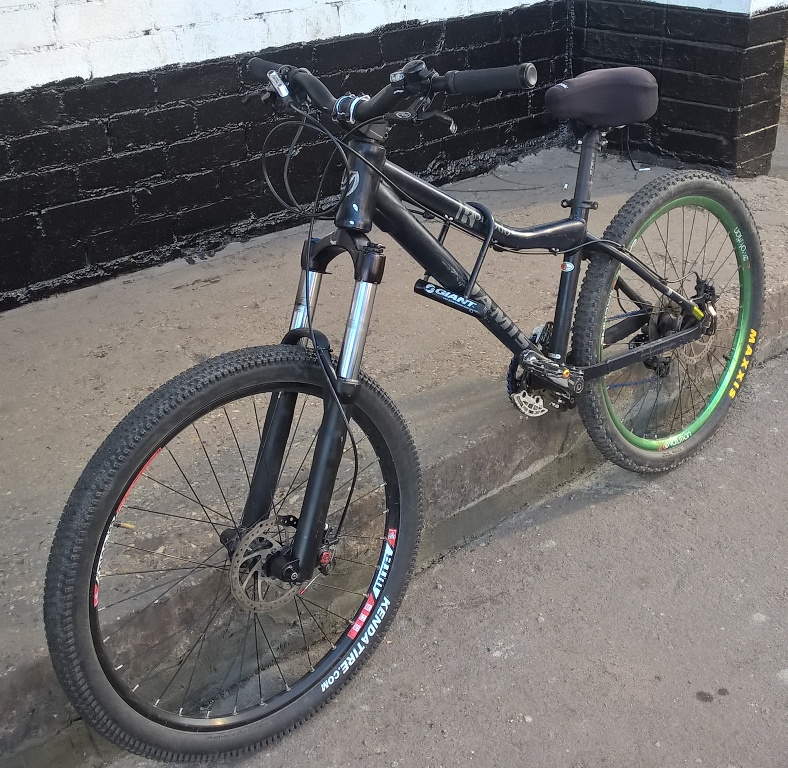

Речь о Jamis Komodo 2009 года. В Стоке туточки RST на 130. Поставил Domein на 160. Но в какой-то момент ноги пошли дугой. Конкретной уборки когда это произошло Я не помню. Сказать что особо жестил тоже не могу. На плоскач с двух метров не прыгал. Хранился подвешанный за переднее колесо ~ Две недели но не думаю что это могло повлиять да и не равномерно ноги погнуты.
Так вот встал вопрос о новой вилке. Стоит ли ставить 160 или больше 130 не брать? Многие ставят на эту раму других да и этого года вилки по 180

Ноги пойдут дугой не от уборки, а от маниакального стремления рубить плошмяки. При этом если поставить длинноходную вилку, угол станет острее - изгибающее усилие на ноги станет больше; оно же будет больше зажимать башинги, страгивание станет более чуть более жестким и вилка начнёт тупить, опять же острый угол отразится на управлении. А желание иметь "больше ходов" - это зачастую иллюзорное стремление к мягкости; и если ты этого хочешь, то уж лучше вкорячь резину с мягким компаундом и по возможности большей ширины, вперёд и назад. Выйдет дешевле и проще.
Да, и убери замок с рамы; с такой то гирей да чтоб ноги не загнулись...

чтоб ноги не гнулись надо ставить 2х коронку, ибо торсионка на скручивание выше
сгоняй вилку до 150 и будет збс!
комод слишком лютая рама, на ней все однокоронки мрут либо перья рвет

Из собственного скромного опыта:
1. Домейн не та вилка, где так просто можно погнуть ноги
2. На хардтейле больше 130 мм особо и не нужно
Автор, воспользуйся u-turnом и сгони вилку. Если ты не пуляешь темы уровня ремпейджа, 160 мм ни к чему, а если пуляешь, то 99,9 процентов пользователей кочки ты уже перерос и они тебе не советчики))
