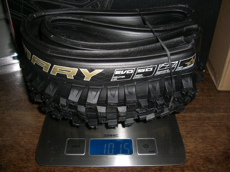

Штрафных баллов: 8/10
Сообщение от vendaval Посмотреть сообщение
А Magic Mary судя по чайнику 1100 весит для 27,5
Super gravity возможно, snake skin 800гр+

Старый 21.07.2017, 21:45   #20
Гетман
Регистрация: 12.09.2014
Адрес: Сэвэрный Кауказ
Сообщений: 287
Кило!!! Целый килограмм!!! Блин я такого веса покры на Машуке использую что бы безопасно камни и кефирников крушить когда вниз. Вверх я даже боюсь себе представить как быстро я здохну)))
