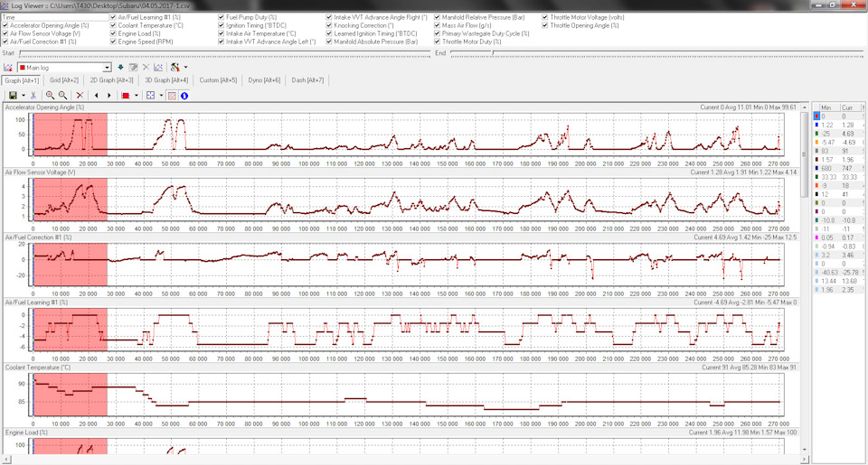

я свою лечу щас, попалось на брендовой заправке говнотопливо, мотор аж ходуном ходил на холостых, но чека не было. плеснул 20л другого бенза, выкатал досуха, уже 3 бака спалил, но заметил что очень сильно пропала тяга. особенно в горку. где на 3 ехал в подъем 80 не напрягаясь, щас еле еле 65, с работы вверх на второй тянула уверенно, щас на 1 скидывает и рычит. поменял свечи, не помогло, на днях давляк топлива проверю, надеюсь в бензонасосе или фильтре дело.

Логи для начала сними) У меня тоже как-то были проблемы с потерью мощности, дергалась машина на 2500 и далее не хотела разгоняться. Махнул свечи, прошло. Потом снова появилось. Две катушки махнул - прошло. Потом снова вылезло, визит в сервис выявил низкое давление топлива из-за отходящего контакта на питание топливного контроллера

Снимай задний диван, нижнюю часть. Снимать справа по ходу движения, слева тоже хрень с трубками, но насоса нет там и фильтра. Бери оба фильтра сразу и грубый и тонкий. Разбираю аккуратно, особенно аккуратно с бензонасосом, у него клипсы, они вщелкиваются в пазв, можно сломать нечайно, а клипсы несъемные. Но если что, новый насос стоит 1800 (masuma)
За наводку спасибо, чекну давляк в простое и под нагрузкой, да елм327 прогоню.

KKL-vag кабель надыбай где-нить и скачай эку эксплорер, чтобы логи снять. Там все просто, главное потом в эку эдите открывать лог, чтобы не сломать глаза.
