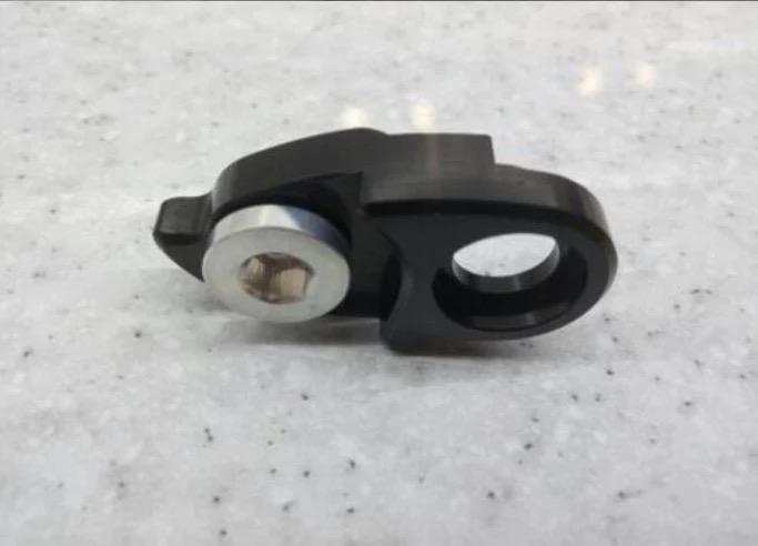

Рваный диапазон у нее кмк, а самое главное не забыть докупить эту мелочь:

Старый 25.03.2018, 11:52   #10
cka3o4nuk
Регистрация: 13.02.2014
Сообщений: 414
вот эту мелочь лучше только в одно место в мусор
cka3o4nuk вне форума   Ответить с цитированием
Старый 25.03.2018, 14:42   #11
Vadim0791
Регистрация: 10.08.2011
Адрес: БлижнийЧуркестР
Сообщений: 5,597
Штрафных баллов: 8/10
Сообщение от cka3o4nuk Посмотреть сообщение
Не работают нормально переклюки, особенно удочки,с 50Т без этой херни.
Можешь доказать обратное?
А так то лучше сразу брать goatlink от WTC.
А ещё лучше ограничиться 46Т без всяких приблуд
Старый 25.03.2018, 15:10   #12
cka3o4nuk
Сообщений: 414
они и этой уйней не работают
это решение для тех у кого денех нет а пукан горит
xt и слх переделываются заменой лапки
Старый 25.03.2018, 15:23   #13
Vadim0791
Сообщений: 5,597
Это решение да, но не массовое.
У тебя есть доступ к станкам, а 90%+ катающихся ходят снимать кассету и цепь к мастеру.
Предложений кастомных лапок не особо на рынке,а те что находятся неадекватны по цене. Да и не факт, что будет нормально работать.( имею отрицательны опыт с one up)
Проще кмк на GX eagle с санрейс кассетой перейти .
