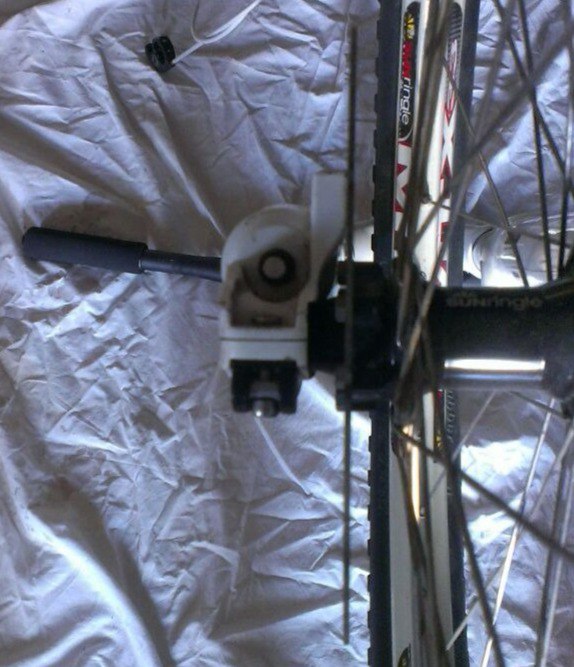

Здравствуйте.
Такая проблемка нарисовалась:
Есть вел GT Ruckus Shore. На нем в стоке тормоза Hayes Sole. Недавно поставил роторы Shimano RT76 и выяснилось, что паук(спереди) задевает за калипер. Не хватает мм 3-4. Ротор 203мм.
Варианты решения этой проблемы:
1. Шайбы под крепления калипера+подлинее болты тогда нужны.
2. Подточить калипер(не хочу колхоза этого).
3. Покупка нового тормоза.
Предпочтителен последний вариант. В связи с этим просьба посоветовать тормоз, который будет совместим с этим ротором.
Присмотрел Sram Code R.
Заранее спасибо за советы.

шайбы под калипер 2мм, другие болты c вероятностью 99% не понадобятся и не парить мозг.
Если не хочется, то вопрос, зачем кодР на хардтэйле?

есть еще третья составляющая твоей проблемы - крепление на самой вилке.
стояло колесо на 55.
переставил его на фоксу 36. Втулка та же, ротор тот же, каллипер тот же... но ротор стал шоркать о крепления вилки.

Ну так купи к дискам шимано тормоза шимано хт/слх и не парься, тормозят хорошо, запчасти купить можно, с надёжностью вё норм и стоят не дорого.

Hayes Sole и 203 ротор? Были у меня такие тормоза. Однопоршневая гидравлика, работающая хуже дисковой механики даже на 160 роторах. Какие им 203 роторы?!
Проблема лечится покупкой других тормозов. Каких - выбирать ТС из своих предпочтений в катании и имеющегося бюджета.

Про двухпоршневые шиманы надо знать всего несколько вещей.
Всё что Деор и ниже имеют стандарт колодок Б01С- это не айс в будущем.
СЛХ и Деор ХТ это по мощности и работе одинаковые тормоза с хорошими колодками (можно купить с радиатором) - хватает для 99% пользователей е в горах, да и в горах многим тоже хватает.
ХТЯ- гонка, малый вес, карбон, больше фрезеровки, но дорого, по мощности примерно как ХТ (если версия трэил, если версия рэйс, то чуть менее мощно).
Четырёхпоршневые сэинт и зии для хардтёйла избыточны и не нужны в целом, но по мощи они одинаковы, просто у зии ручки от старых шимано слх/хт с платиковой крышечкой, которую легче ушатать при уборке, у сэинтов цельная ручка, но ицена несколько другая.
Гидролинии слх/хт/хтя/зии/сёинт взаимозаменяемы, как и оливки под них, гидролиния для деора и ниже другая.

Спасибо за ответ. Чтобы не мучиться с совместимостью возьму XT. Пока передний. За оба уж слишком разорительно (((
