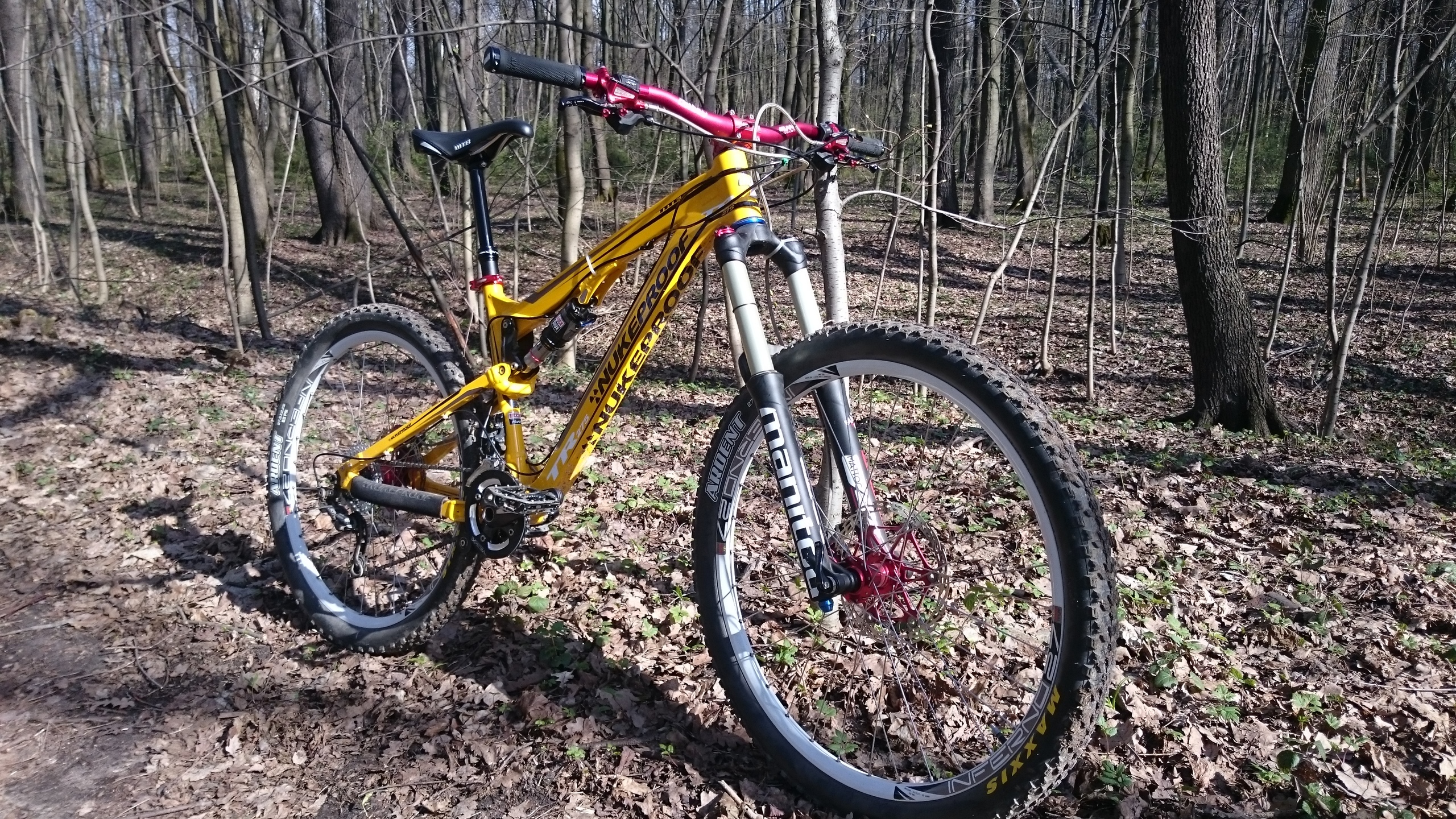

Хочу сделать не просто тему: "вот, смотрите какой вел", а сделать что-то вроде обзора на железо. И вообще упор будет сделан на комплектуху и ее плюсы и недостатки.
Откатав несколько сезонов на разных байках, по пути от стокового хартейла с постепенным превращением его в двухподвес, с хорошей петлей в стритец с временным переходом на кокер и возвратом на подвес в обновленном виде, пришел к выводу, что летать пролетки и третьи дропы в Подкове мне уже надоело, а в горы я вряд ли поеду.
Решил поддаться веяниям моды и собрать что-то из разряда АМ.
Долго выбирал раму. Важным требованием была возможность ныкать длинный подседел в трубу. Это было значительной проблемой на Cove Peeler.
Тем более задачи были уже другие, вроде как докрутить до спота, заснять видео с катанием товарищей, катнуть на пампе и беспроблемно докрутить домой. Искал что-то в районе 150 хода, привык я на диване кататься. Однако, подвернулся хороший вариант со 130мм. Ну будь так, все равно дропов уже не планировалось.
Потом геморой с вилками. Оказалось, что марзочи уже не те, даже в сравнении с 2008 годом, а с открытой ванной вариантов за вменяемые деньги нет. Рокшокс был отметен за его грушу вместо расширительного бачка. Не доверяю я подобным резервативам в столь ответственных узлах. Про фоксов тоже начитался странных отзывов - про разваливающийся надвое пластиковый демпфер или картридж, уже не помню что.
И тут вычитал на 26 про мотыгу. Как раз был рядом хороший вариант в версии Expert.
Напрягало только то, что у данного экземпляра ноги были разных цветов и цвет был неоднородный. Но, вилка была не катанная, а цена интересная. Сейчас, спустя два сезона я могу сказать, что напрасно сомневался, кроме внешнего вида это ни на что не повлияло.
Но и в этой вилке были недостатки, о чем было расписано все в той же статейке на 26. Во-первых ниппель подкачки снизу, что чревато его отломом о рельеф местности. Там же, уважаемый DarkWit предлагал решение. Во-вторых - необходимость переборки с завода из-за наличия у многих юзеров в масле стружки. Третья проблема касалась версии Pro и не волновала меня.
Дома при осмотре новой железки я обнаружил, что пыльники не до конца запрессованы. Разобрал. Вопреки моим ожиданиям, стружки мне не насыпали, однако пыльники были посажены криво, а сальники под ними - порваны. И эта вилка не имела следов разборки! Благо купить их не составило проблем. Также был заказан солоэир, чем я весьма доволен. Диапазон настроек вилки позволяет заставить ее работать как линейно, так и прогрессивно. Обслуживание тоже простое.
Колеса - на уже проверенных хопах и санринглах с дт чемпион. Ессн самосборные. Надоело собирать на раме и вилке, решил сделать станок для спицовки. Так еще и не довел его до ума, но собирать колеса на нем куда удобнее, чем по-старинке. На точность временные решения не повлияли.
Со старого байка сюда перешли тормоза, ессн с 203 роторами, куда уж без них! Надо сказать, это первые тормоза, которые не хочется менять и работа их полностью устраивает. Может быть они не такие мощные, как коды или сэинты, но мне этой мощности хватает, а главное - тормозят они с удивительной повторимостью, как в сухую погоду, так и мокрые. И всегда четко ощущается момент касания ротора колодками.
На этот раз мне уже казалось мало 1*9..10 или сколько там было в том году.
Поиски успока на две звезды и совместимого с рокрингом были недолгими. А вот систему пришлось поискать. Понаплодили стандартов! С педалями не заморачивался, прикрутил старые, они меня полностью устраивали.
Гидравлический подседел с большим ходом завершает образ идеального на данный момент и для меня лично велосипеда. Изначально здесь был исон, который отправился в резерв. С подседелом пришлось повоевать, о чем писал уже где-то на форуме, позже и здесь добавлю описание проблемы и метод лечения.
Еще пару слов о раме. Были сложности с поиском рулевой на 44мм под конус. Ничего, кроме откровенного китая и кейнкрик 110 серии не было. Тут выбор очевиден.
На раме плохо продумана проводка тросов и гидролиний, которые при прокладке по штатным креплениям будут тереть раму или другие элементы конструкции. Этим и объясняется мое решения со стяжками.
Итоговой вес получился 14,5кг, что я считаю более чем лайтовым. Стритец сделал свое дело! Вероятно, когда-то снова будет виток и туда. А пока вот моя колесница
И чтоб совсем скучно не было прошлогодняя фотка с какого-то пампа в соколях. Теперь предпочитаю снимать сам, вынужденно оставаясь за кадром.

Если честно, внешне не очень, по цветам - слоянка и дисгармония.
Передний переклюк? Ну хз, неужели нужен?
Рама с полторашным стаканОм?
Здорово то, что байк вышел рабочим, что собирал сам, это всегда вызывает уважение, молодец, что подошёл вдумчиво к процессу!
Но ИМХО, всё равно страшный) Это я тебе как владелец синего радона говорю))))

только раму сменить и от переднего переключателя избавиться!)
P.S. Колпачок накачки аморта аккуратней откручивай!

Передний переклюк позволяет быстро скинуть передачу и сильно расширяет диапазон. Считаю его меньшим злом, чем расширитель кассеты и причиндалы к нему. Тем более, работает он как успок. Перехода на NW звезду не планировал.
По цвету меня лично устраивает все, кроме рулевой, хотя ее особо не видно. Но других не было. Менять ее только лишь из-за цвета не буду, считаю это занятием бессмысленным.
Спасибо, читал про это. У меня без проблем откручивается. Как раз вчера ТО делал.
только раму сменить
Изначально планировал Mega AM взять, но не вышло.
А стакан-таки да, полторашный.

олдскульчик...дилдач не вписывается в концепцию
насчет рулевой не понял...в чем проблема с 44ЕС нижними чашками? Не редкость вовсе. Ну, всяко уже потрачено, так что неважно.
Я тоже достаточно долго кайфовал от двойника на эндурике и не планировал переходить на NW, пока не покатался по злым нордическим камушкам в Финляндии. Пока демпфер в заднем переклюке не сдох, дело ограничивалось спаданием раз в 2 - 4 спуска. А когда сдох, как назло перед гонкой, пришлось 4 раза остановиться только на первом СУ. Позже догадался скинуть цепь на малую звезду, слетала с неё значительно реже.

Поэтому он стоит вместе с успоком и рокрингом. Там цепи некуда деться без смещения рамки, как и в случае с обычной рамкой успокоителя.
по-моему, на это раме эталонная проводка гидры и тросов. Сам пользовался, наклеил только маленький кусочек антигравийки у стакана.
А у меня в районе стакана все идеально, а вот около аморта пришлось повозиться. При срабатывании подвески было еложение по линку.

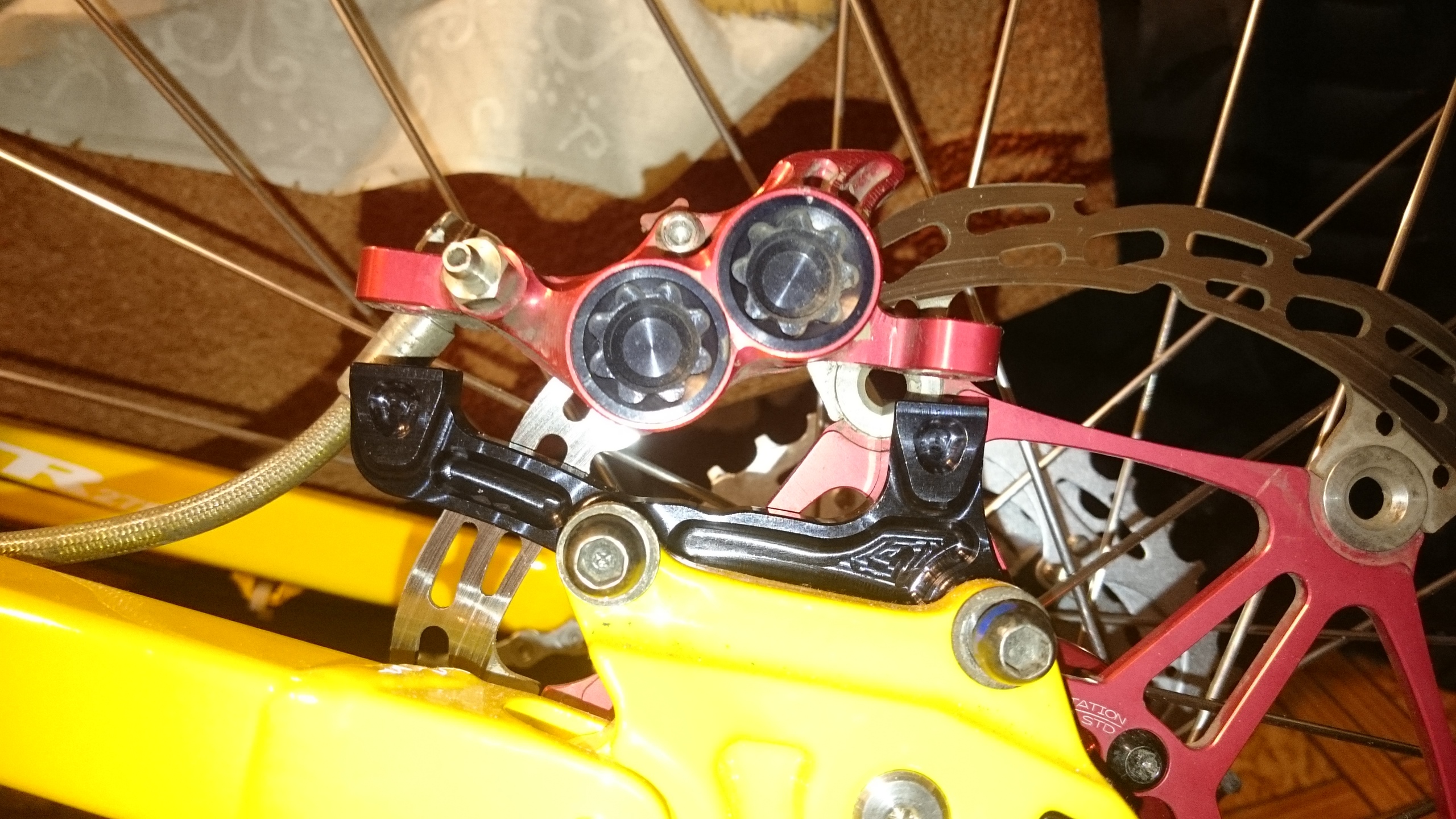

Фотка с левитирующим калипером доставила.
Тоже не понял зачем передний переклюк, если есть проверенные сочетания ездить без него... и без всяких там расширителей.
А скока вес кстати?

14.5кг

Уже боян , но я тоже за убрать передний переклюк. Горы не планируются, на кой он в Оллмосковии?? Какие такие диапазоны
Минус полкило скинешь.

Если стакан полторашный, то он не 44, а 49/49 мм должен быть, я так думаю.
С цветом рулевой не согласен, я бы наоборот добавил бы ещё синего, это интереснее, чем сочетание красного и розового на жёлтом.
Двойник - хорошо. Рабочий такой байк, интересный, чем-то цепляет.

True 44mm headtube, сообщает нам надмозг.

44мм - полтора ставятся с ex-чашкой и 1 1/8 с zs-чашкой. А в ололОколомосковии полно мест, где мне так удобнее.
Ээ, где розовый-то? Там красный везде. Полкило - это ничто. Тем более в переклюке. Я уж думал до ободов будут докапываться. В колесах-то вес важнее.
Ах да, барабан-то я стальной поставил сразу. Потом и с кассетой паукастой не стану возиться.
Кстати, готов продолжать дискуссию о том, что лучше: огромная кассета с длиннолапым переклюком или передний переклюк при равном диапазоне. Цепь будет длиннее, значит и больше колбаситься будет. Да есть шедоу+, но уже и в этой теме писали о его потенциальной ненадежности и уязвимости.
У меня шедоу+ по той причине, что захотелось катнуть на чем-то другом. х9 и тот, что у меня на тот момент по какой-то причине стоили одинаково. До этого исключительно срам х9 был, и он нормально справлялся со своей задачей: катался, пока ролики не сотрутся, потом менял их и дальше катать. Да и один фиг, брал целиком трансмиссию, не хотелось зоопарка на руле с разными манетками. Надо сказать, шедоу+ мне мозги прокомпостировал один раз: при прожатии подвески что-то словно щелкало, что ощущалось ногами. Оказалось, это переклюк захотел, чтоб я ему этот фрикционный тормоз почистил. Педал кик ведь никто не отменял. Имейте в виду, кто не в курсе, и не бегите сразу менять каретку. Вообще, уже не первый раз замечаю, что всякие трески, хрусты, скрипы от задней оси, например от недотяга, слышаться словно из каретки.
