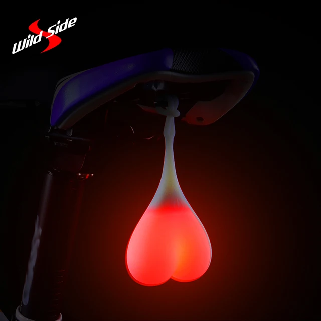

вот удоды, уже все запатентовали
alviza вне форума   Ответить с цитированием

У физика есть интегрированные, у кэтай были на рамки, у джайнта вроде тоже, дохера их.
По мне - идея шляпная. Рассеиваться там нечему, нужна хорошо заметная яркая точка, не прикрытая со всех сторон ничем. Идеальное место для крепления - спина (майка, рюкзак, поясная сумка).
А если есть желание и принтер, рекомендую купить обычную "полоску" и заколхозить крепление на рамки, под жепку. Будет примерно то, что ты хочешь.
Ну и лють конечно, хотя и видел нечто подобное.
