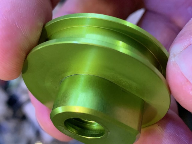

Недавно потек амморт на Merida eOne-sixty 500 2018 абсолютно на ровном месте (не прыгал и тд). Снаружи это выглядело как потение гелем ибо рабочее масло медленно смешивалось с консистентной смазкой штока.
Никаких луж или сильных потеков: просто несколько раз протирал шток от этого геля. Со временем перестал работать рычажок изменения жесткости амморта: его вращение реально не меняло сопротивляемость амморта на сжатие как раньше. То есть все масло из него таки вытекло.
Разборка для обслуживания показала явный (если не конструктивный) дефект: трещина в зеленой крышке.
Проверка под водой доказала её негерметичность. Выглядит как конструктивный недостаток или производственный брак.
Кто-нибудь сталкивался с подобным? Как это лучше исправить? Магазин, где покупал байк (slopestyle) морозится и явно настроен неконструктивно (якобы гарантия не распространяется, в случае ремонта в неавторизованном сервисном центре - насколько это законно?). Сам нахожусь в Новосибирске, магазин в Москве.

Вставлю и свои огромные пять копеек, поскольку уже прошёл через подобную ситуацию, поделюсь своим опытом.
Такая же Мерида е500, та же подвеска Сантур. Покатался чуть зимой, весной, буквально километров 200 по Битце. Перед поездкой в июне в Крым решил залезть и сделать нулевое ТО.
В вилку успел, там ничего критичного не было, а в аморт и не успевал, да и решил что фиг с ним. Вроде работает, притёрся и масло выделять перестал.
В Крыму две недели всяких Ай-Петри, даже к Вадосу на целый день заглянул, 3000 сброса. Всё нормально работало, не считая характерного для этих амортов слишком быстрого отскока.
Поговорил с авторитетными владельцами таких же, замену масла на погуще решил оставить до ТО.
Вернулся, приношу в свою мастерскую на ТО, сдёргиваем банку - перепутаны местами шайба с О-рингом, соответственно не поджатая им шайба свободно ходила по штоку, и анодировка штока кончилась...
Ну я конечно обратился куда следует (Slopestyle), меня отправили к дистрибьютору Сантур, и там конечно тут же попытались уличить в несанкционированном вмешательстве в тонкий внутренний мир амортизатора. Ну и под этим предлогом как водится послать.
Не ну я канеш понимаю, Андрей Борисович (который и есть те самые "сертифицированные руки" для дистрибьютора) безусловно лицо авторитетное.
Но во-первых в инструкции к аморту прямо показано как снять внешнюю часть банки и добавить спейсеров прогрессии.
Для кого это показано? Для юзера, потому что ничего в этом страшного нету, и даже инструмент для этого не требуется. А уж снять оставшуюся часть банки тоже можно просто руками, и обратно собрать.
А во-вторых я тоже не сам в подворотне это делал, принёс в Бисайкл, заказ-наряд, все дела.
Ну там ещё был момент, отчего дистрибьютор так нервно реагировал. Слоупстайл несколько нарушил процедуру и документирование передачи повреждённой детали,
я привозил её сам и вроде по договорённости, но они вероятно очень не любят с клиентами общаться напрямую. Поругались немношка, но всё срослось.
Теперь о хорошем. После того как эмоции угасли, пошёл конструктив.
К чести дистрибьютора, он взял дело на контроль, меня уже через пару дней проинформировали что принято решение о гарантийной замене амортизатора целиком.
Даже прям копию переписки показали с заявленным дефектом и ответом производителя. Никаких новых штоков и переборок, замена на новый аморт в сборе.
Ещё на этапе сдачи аморта я обозначил свою позицию, что сезон-то как бы идёт, лето знаете ли, и я бы хотел если возможно продолжить эксплуатацию аморта до прихода нового.
В наличии замен не было, но Сантур прямо разрешил мне кататься на стёртом, через несколько дней я снова получил свой старый аморт и продолжил катание.
Сразу обозначили, что сейчас быстро доставить не будет возможности, и ждать месяца полтора (в реальности вышло два).
Кстати, конечно я снова пошёл в мой любимый Бисайкл, потому что идти пешком 15 минут, а не ехать на другой конец города.
Мы сняли банку, поглядели, размазали куда следует просто вкинутую в аморт смазку и закрыли. В новом порядок деталей не был перепутан.
