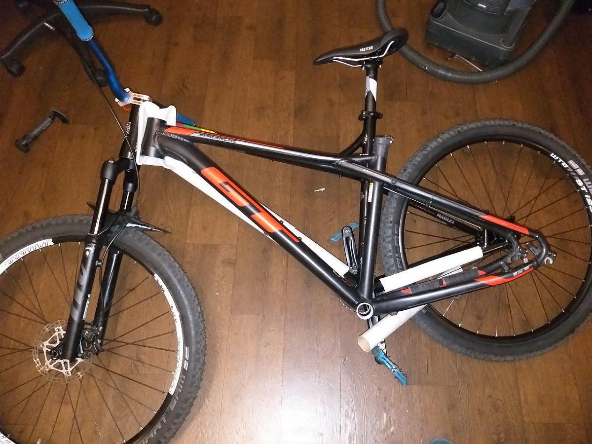

Заказал недавно на wiggle.co.uk раму ragley marley 2019 года в размере L. Была распродажа, из-за чего доставка затянулась. В итоге получил раму размером XL, хотя в инвойсе написано, что L. Поддержка морозится, и предлагаетотправить им раму, и вернуть деньги, так как их нет в наличии, хотя на выходных позиция, которую я заказывал, появилась на сайте. Трабл в том, что просто возврат денег не особо интересен. Подобную раму купить в следующем году купить в такую цену не получится, скидки будут не скоро на новый модельный ряд, да и беспошленный порог понизится. Ну и все необходимое для сборки байка я уже купил. Роста во мне 178см, ноги длинные, поэтому заказывал L. До этого катался на GT avalanche (M), и рама явно была мне мала.
Плюс ко всему этому рулевой стакан немного велик, если попробовать кататься на этой раме, то надо 3-4мм со стакана убирать, чтоб можно было поставить сверху штока проставку в 3мм и закрыть крышкой.
Фото, для наглядности. И, собственно, вопрос: если все-таки собрать байк и катать на том, что сейчас есть, оно взлетит без последствий для спины и прочего, или все-таки вернуть эту раму и в следующем году потратить в 1.5-2 раза больше на раму с подходящим размером?

На второй фотке вообще ничего страшного не вижу. Если у тебя рост 178, то я сказал бы, что рама М.
На NS Surge в S/M размере при моем росте 177 у меня схожая посадка.

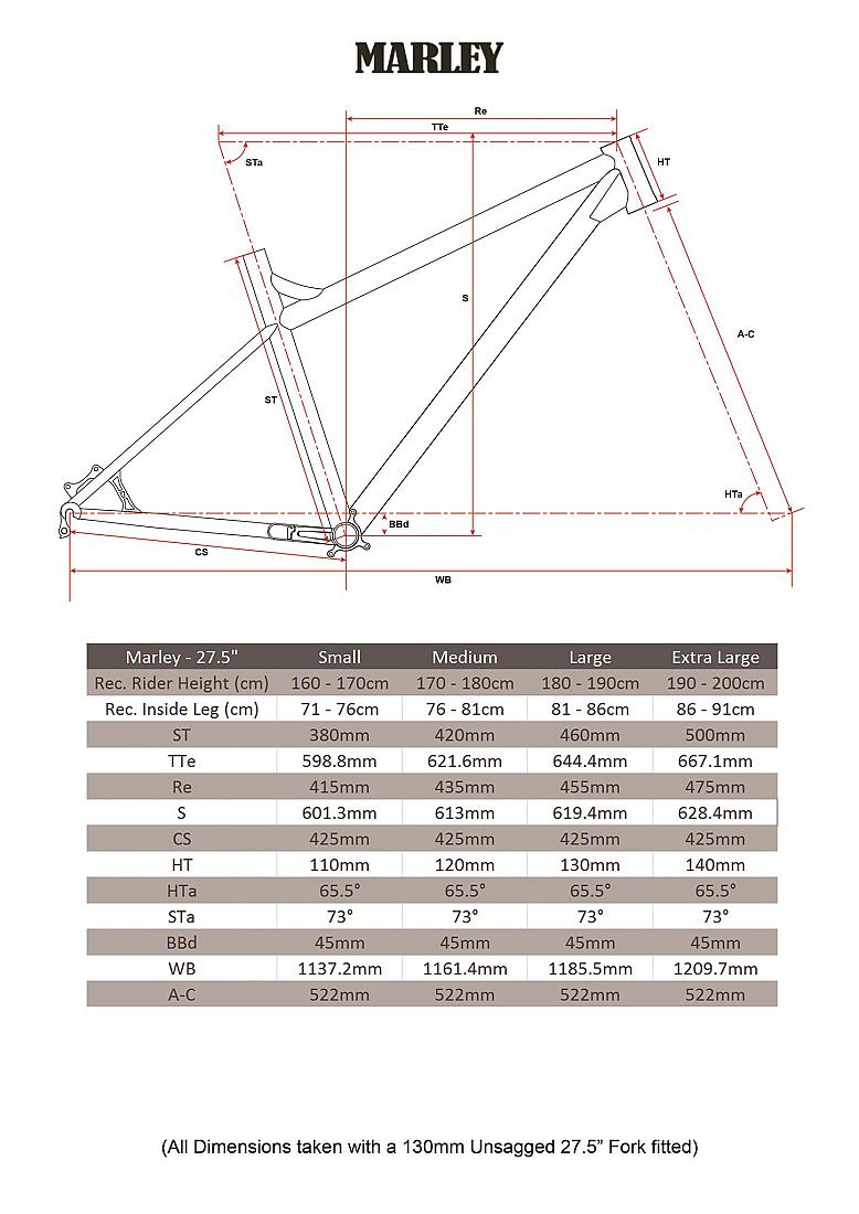

Проблема в том, что у каждого производителя свои размерности S M L, нет чёткой таблицы для всех брендов. И то что тебе мала М-ка GT, не значит что будет мала М-ка от Ragley. Единственный верный способ это прокатиться на байке, ну или на крайняк руководствоваться таблицой размерности на сайте производителя. Вот для для твоего байка 2016:
Из неё видно, что твои размеры это М или L. В зависимости от того, что ты хочешь от байка. Если просто гонять КК по трейлам, то в общем можно и на XL, с самым коротким выносом и подъёмом руля. Но выдернуть байк для баника или ещё чего на бОльшей ростовке будет в разы сложнее) А возвращать или оставлять, это уже решать тебе.
Тут размерная таблица неправильная. ST в реале, короче. По высоте рама не напрягает вообще, так как длина внутреннего шва 86см, а вот по длине, при первой прикидке чувствовалось, что длина байка примерно такаяже, как если на М gt поставить вынос 100мм. Выносы есть 35 и 45, штока не хватает, буквально 1мм под такой стакан. Пока срусь с саппортом, чтоб поменяли раму, так как на сайте у них висит в доступности размер L.
А катаюсь больше агрессивно, чаще, с полностью опущенным седлом.
После недельной переписки, магазин где-то все-таки нашел нужный размер и пообещал поменять.
После недельной переписки магазин нашел в закромах нужную раму, и пообещал поменять
