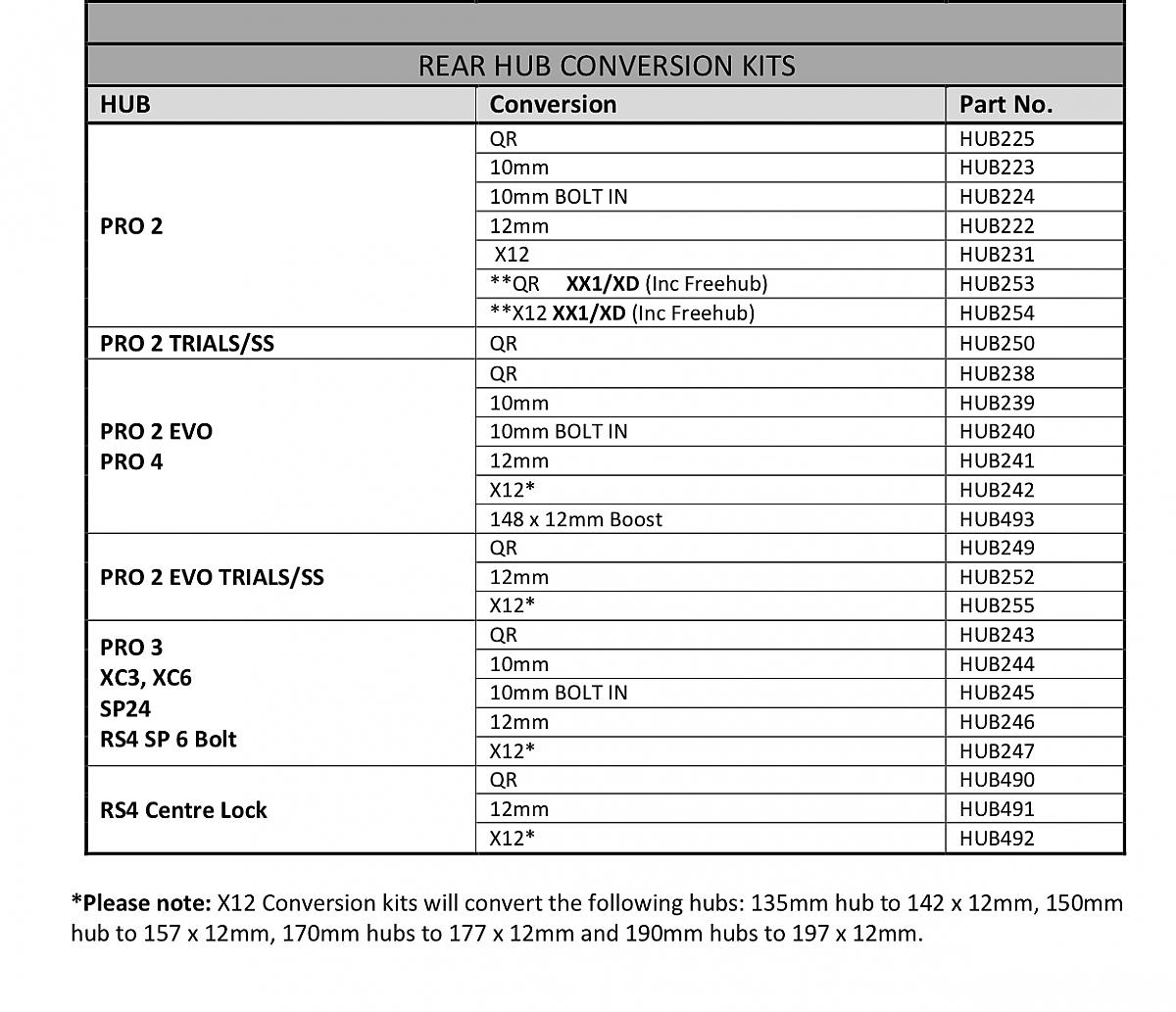

Всем привет! Хочу собрать фанбайк на основе одной из этих рам. Вилка будет использоваться 130 мм.
У хорнета нравится геометрия в целом, но смущает стандарт 135х12, поскольку есть задняя втулка pro4 ss 135х10 и ее менять не очень хотелось бы. Кита для 135х12 я не нашел. Тем не менее можно было бы заморочиться хотя бы и сменой втулки.
Второй вариант NS Clash, угол рулевого кажется более заваленным, но это единственное что смущает.
В плюс хорнету скорая поставка в тиммано (судя по информации с сайта).
В плюс клэшу нет необходимости менять втулку/ось.
Но вот где ловить клэш пока не понятно.
Поделитесь своими мыслями по поводу этих рам, пожалуйста. Может есть у кого радостный опыт от использования клэша или Хорнет 4х, который все же схож с новым.

так вся проблема найти кит?
ну вот ось
https://www.tartybikes.co.uk/axles/h...595p10778.html
конусы вероятно тут
https://www.tartybikes.co.uk/other_h...596p12052.html
втулка в сборе
https://www.tartybikes.co.uk/135mm_f...148p13104.html
либо навыки черчения школьные и отдать токарю.

Проблемы с осью в сущности мелочи. А кто что выбрал бы из этих рам? Кому что больше по душе?)
