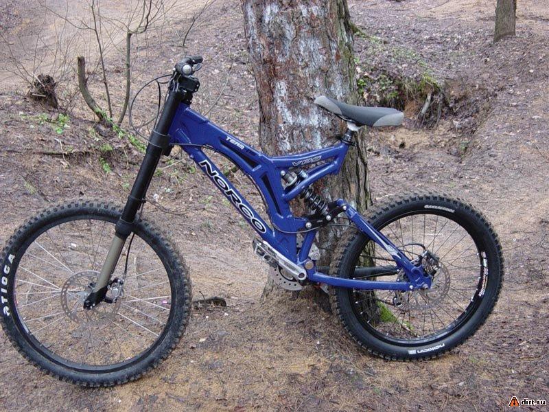

С чего ты решил что не зайдет? 270 mm на dnm burner вставало в norco savage с электро-вела.

Потому что Norco Savage это Norco Team Race 2003 и Norco Shore 2003, 2004, а еще кажись Team NS 2004 го годов. Одна и та же рама с одним и тем же линком и монококом. И всегда там был аморт 222 по осям. Максимум что туда влазило -240 по осям, но тогда аморт ставился в крайнюю дырку и гео была табуреточной. То что на фотке выше - наверное там линк сверлился дополнительно, тк аморт стоит ну просто  на излом.
В свое время, когда мир был юн  у меня был Norco A-Line 2003 ( - тогда с JrT 2003) , и задний треугольник с линком был там таким же, как у моих корешей с Кузьминок которые как раз раскатывали на Team Race 2003 и Team NS 2004. ( См фотки)
267 по осям могло воткнуться в А лайны и Шоры уже 2005 года, там в стоке стоял аморт 240 по осям и теоретицски линк позволял такое сделать, тк рама была просторнее сама по себе.
Мне не нужно настолько вдаваться в подробности моделей Norco, что бы сказать, что аморт dnm 270 мм туда зашёл. Это факт. Как можно утверждать об этом на расстоянии не обладая данной вещью? Хочешь проверить, приезжай.
Касаемо работы это уже другое. Если нужно соблюсти все замыслы и разработки инженеров и конструкторов по поводу геометрии и т.п, то я бы точно не поехал катать FR, DH на такой раме ни на 267, ни на 270.
