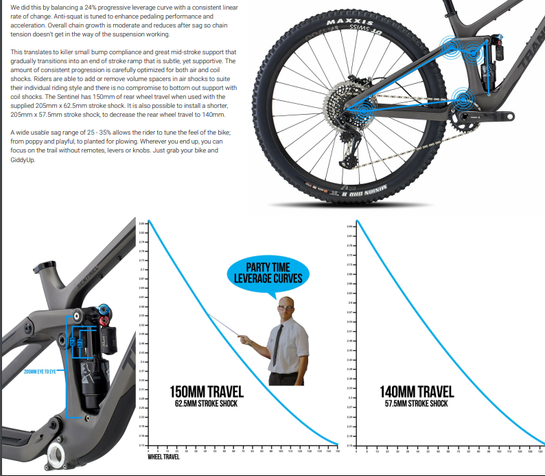

Кстати, путем изменения хода штока аморта, или замены на аморт с ходом 62,5мм, за бугром получали около 150 сзади. Хотя, возможно и линк приходилось менять на cascade components, не разобрался еще.
Да, что-то такое было. С 2020 года уже на сайте в спецификации рамы обозначали это.
Причём я спрашивал у транзишновцев про возможность такой же переделки и патруля. )) Ответили, что на моей раме не выйдет - перемычка верхних перьев уже начнёт встречаться с подседельной
Там немного другое, их линки добавляют ещё и прогрессии, и немножко ходов.
Возможно и для новых сентинелов подходят, по крайней мере размеры амортов совпадают. И если топикстартер выберет сентинел сейчас, то в будущем при желании сможет за 350 долларов+доставка увеличить немного ход без ломания геометрии)
Спасибо.
Ого, очень интересно. Да, над этим надо будет подумать.

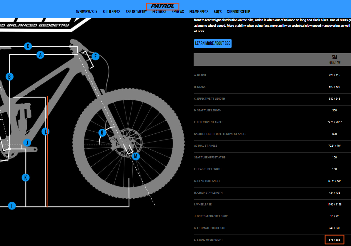

Ну, такое..) Если сравнить цифры гео нового патруля и сента, то внезапно у первого стендовер даже в заваленной гео больше, чем у найнера), ну или равен, если не брать во внимание эти несколько миллиметров.
Это же не как раньше - чем больше ростовка, тем выше забор)
Отличия больше в длине переднего треугольника. )
Слушайте, я вот смотрю не картинку и не пойму - почему при переворачивании флип чипа в нижнее положение каретка опускается вниз, а стендовер растёт?
Не знаю. не обратил внимания на порядок цифр. Может опечатка
