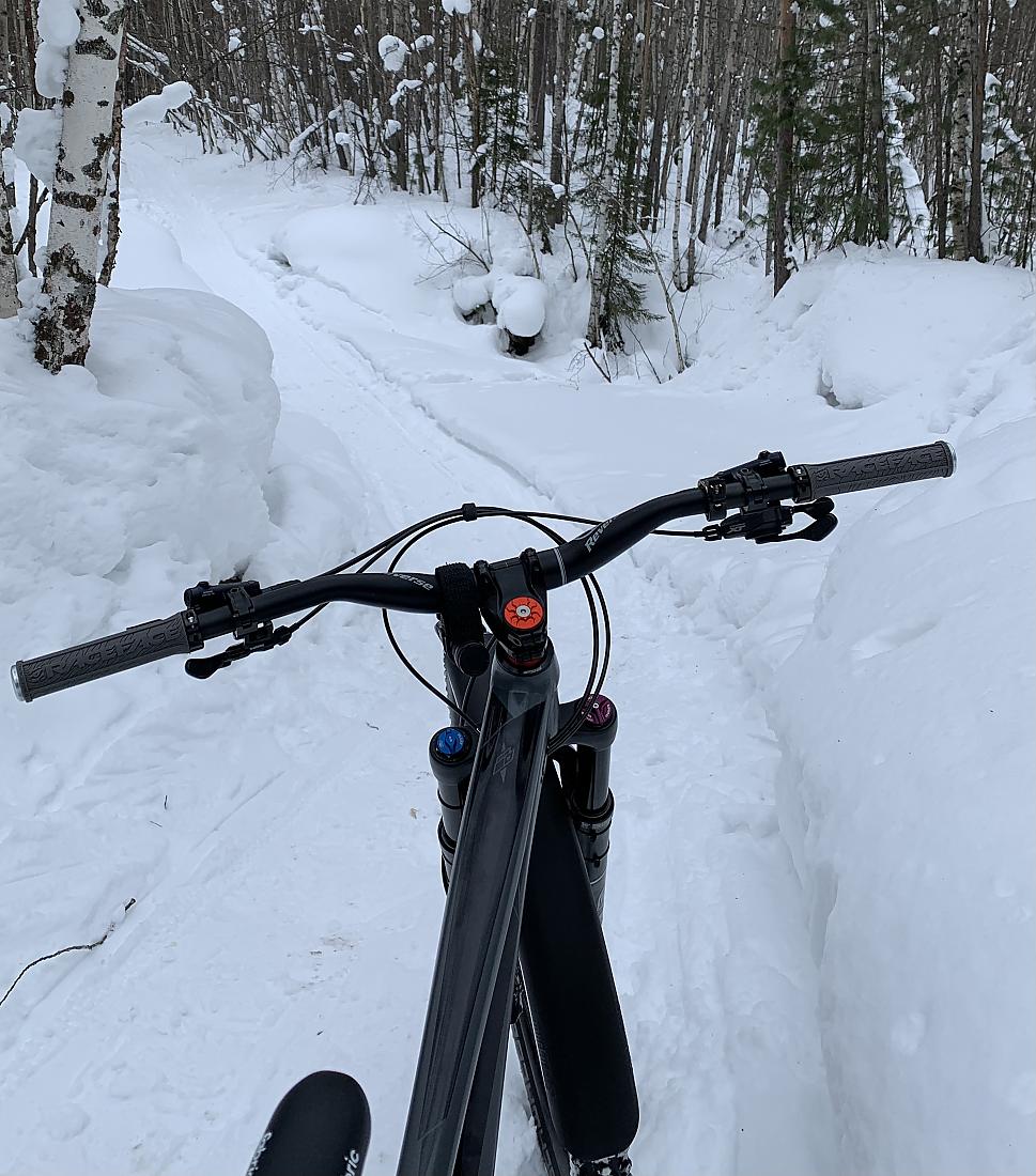

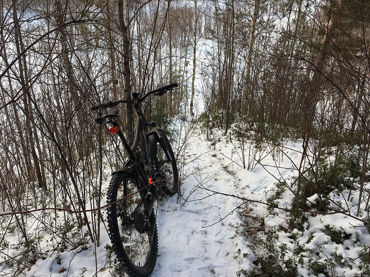

Катаю на подвесе круглый год, но до -15 максимум и без фанатизма, матрасно. На шипах тяжко немного сначала, потом привыкаешь. Все воздух. Аморты rp2.3 и dps. Пока все норм. Перед и после зимы ТО, и по ходу иногда. Слежу за маслом. Смазка в вилке Slick Honey. Она до -30 вроде как.
Ну не лыжах же кататься)

sfk
Регистрация: 26.02.2020
Сообщений: 253
вот как то так)

sfk
Сообщений: 253
или так
