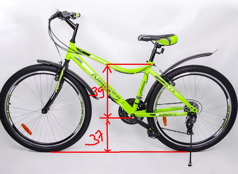

Добрый день
Ребенок 11 лет, откатал 2 года на довольно тяжелом горном на 24-х колесах и вырос их него.
Скоро будет тепло, пора вопросом замены велосипеда заняться.
Мне кажется, ему 24-е колеса маловаты уже и шатун детский коротковат для ног тоже.
Как я понимаю, главное, чтобы рама не била в промежность. Для этого надо отталкиваться от внутренней длины ноги.
У него нога 72см (рост 158см, для справки).
По формуле на сайтах это P=72*(от 0,57 до 0,66) / 2.54 = размер рамы в дюймах.
Получается 16-я рама.
При уклоне в 73 градуса она дает вертикальное расстояние в 39см
Предположим что хвост рамы параллелен земле. Тогда середина колеса будет внизу рамы.
26. Радиус колеса 33 см + покрышка около 4см.
Получается высота горизонтальной верхней трубы рамы
39+33+4=76 см!!!
А надо в районе 66, чтобы быть уверенным, что ничего не отобьешь.
Нажмите на изображение для увеличения Название: Untitled-1.jpg Просмотров: 9 Размер: 101.6 Кб ID: 687405
24-е колеса особо ничего не меняют.
У меня самого нога внутри 80см и рама 18 дюймов с колесами 26. И Получается по расчетам 80см как раз высота. Но у меня верхняя труба идет с обратный клоном. У руля больше 80 см даже, а под сиденьем около 70 и как раз получается нормальный зазор до промежности.
Вот и вопрос, чтобы мне ребенку брать и как считать.
Другой вопрос - по поводу веса. Сейчас его маленький весит больше, чем мой. Там псевдо-амортизаторы + дисковые тормоза + избыточно толстая рама. Правильно ли я понимаю, что лучше взять полностью жесткий вариант (катаемся асфальт+парковые тропинки), на ободных тормозах? Есть сплав полегче, но где такие рамы взять, чтобы собралось по размеру - вопрос.

По идее смотрим на 26" колёса, размер рамы 13-15 (XS), шерстим барахолки на предмет б/у, в удачном случае будет гораздо нового.
"высота горизонтальной верхней трубы рамы" указывается в таблице геометрии рамы/велосипеда, называется "standover", обычно измеряется ближе к седлу (так как к рулю труба поднимается).
Ещё можно смотреть на Веломании, там были разделы/темы именно по детским и подростковым великам.

Подойдет любой ашан XS ростовки (14") на 26 колесах. Хотя я бы брал сразу S-ку, чтоб хотя бы года на два-три хватило. Любая дисковая механика лучше возни с ободными вибрейками, которые то мокрые то пищат изза биения колеса, то плохо прилегают или сдвинулись итп. Основная проблема скорее найти желаемое в наличии, так что возможно придется прибегнуть к б/у на авито, что разумно и намного дешевле, тк менять вел придется достаточно скоро и новый потеряет полцены за пару лет, а б/у пару тысяч рублей.

Да, Артём, ещё тут в расчётах несколько ошибок.
Первая - на раме хардтейла с 26" колёсами высота каретки ниже высоты оси колеса, "хвост" не параллелен. Типичная высота для великов такого типа 29-33 см, зависит от высоты вилки и её типа.
Вторая - размер колеса принято указывать уже вместе с условной покрышкой, то есть радиус 26" будет около 33-34 см вместе с покрышкой.
В данном примере стендовер будет 68-72 см (680-720 мм), не 76.

В целом, рост под 160, значит подойдет хардтейл на 26 колесах, с рамой размера 1+3-14-15 дюймов (xs или s, 300-350мм длина подседельной трубы).
