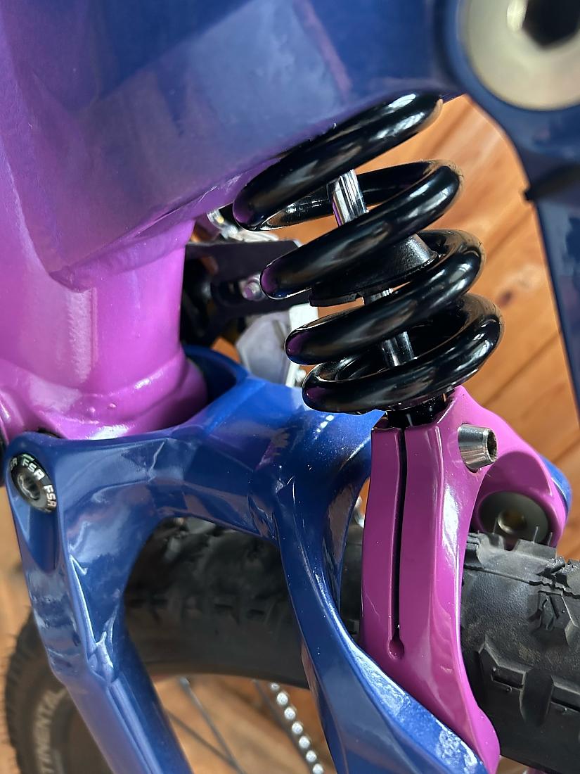

Вообщем собрал на своем старом CCDB Coil, правда пришлось слегка напильником ухо оморта обработать, не входило в паз в линке до конца, где-то по миллиметру со стороны снял.

Старый 16.03.2023, 23:17   #10
Сообщений: 12,668
Если мне моя память не изменяет (а вроде нет причин для подобного), то для спеша была отдельная ссдб версия аморта с отличным от обычной версии ухом.
Твой явно не такой, так что не исключай поломки.

Сообщений: 1,365
Под Спеш сделали пружинный ДБ с более толстым 9,5 мм штоком (обычные 8 мм были), а потом сделали ДБ с рычажком CS, и вроде все пружинные перевели на 9,5 мм.
Как вариант - можно поставить сферический подшипник в одно или оба уха аморта, это решит проблему. Хотя с Y-линком наверное нихрена не выйдет насчёт сферы, там же ухо в нём вроде зажимается неподвижно.
Но встанет ли такой в старое ухо с 8 мм штоком - надо узнавать.

Насколько я помню, поломки штоков случались из за того, что народ забивал хрен на замену подшипников подвески вовремя, следуя логике "не скрипит/люфтит - значит норм". А менять их надо при первых признаках подкусывания при вращении пальцем, иначе микрозаедания приводят к изламывающей нагрузке в начале хода

Да там скорее дело не в заедании подшипников, а в боковой нагрузке на излом штока от перьев.

Вот изза этой детоли в котором ухо зажимается скорее всего
С этой точки зрения надо воздух ставить)

Не могу представить как это может быть связано
у тебя мелкий линк, который перья с амортом соединяет начинает не вращаться, а пытаться согнуть аморт при сжатии подвески. В итоге шток лопается по последнему витку резьбы у уха. В "обычной" подвске оба уха аморта стоят параллельно и если что-то подклинивает с одной стороны от амортизатора, он имеет шансы крутиться в другом ухе, у демы же наоборот, аморт вставлен в линк под 90 градусов, что исключает проворачивание этого уха под нагрузкой.

Этот линк и при работающих подшипниках берет шток на излом. И я еще не видел заклинивших подшипов, покажите
