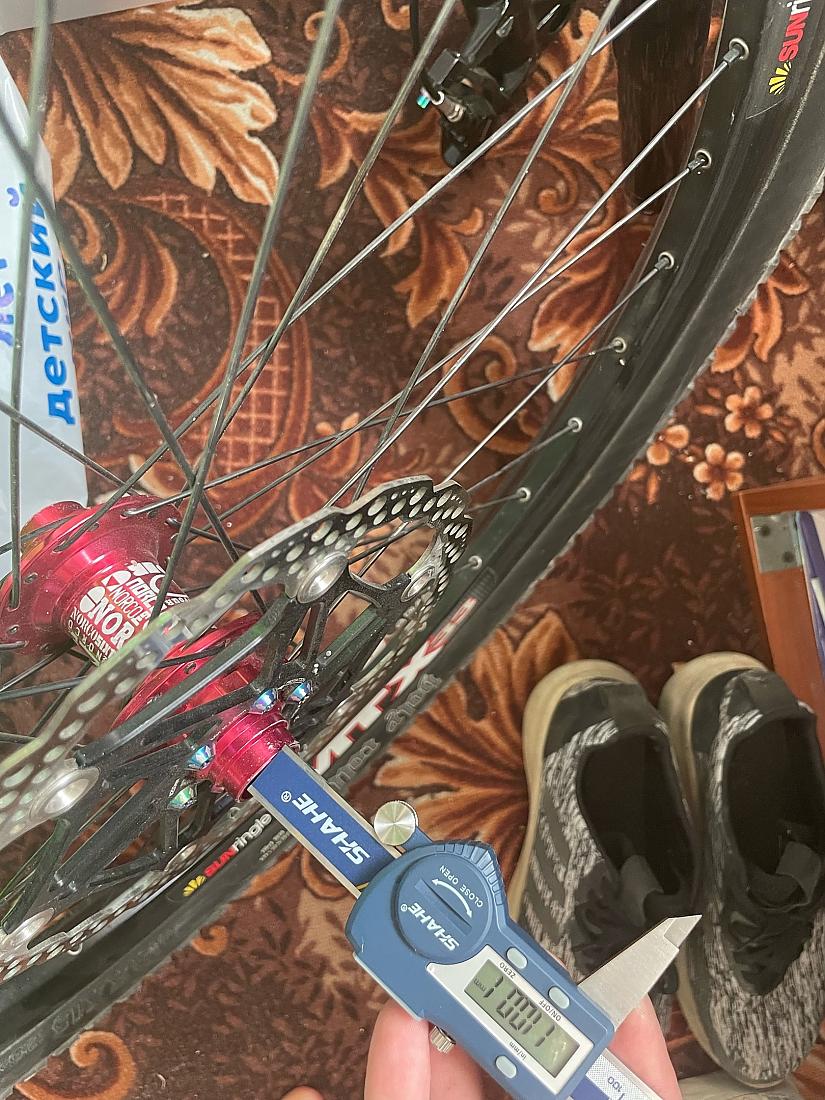

В общем, в общем и целом, имеется втулка Norco и вилка boxxer с осью 110/20, в планах заменить вилку на rock shox yari, там ось 15/110, вопрос в чем, нужно будет заменить колпачки втулки под 15 ось или колпачки и внутрь втулки проставку 20/15, чтоб 15 ось и в нее входила? Я верно же мыслю?

втулка 110, или пойдет смещение?, а если внутрь этой втулки проставку под 15 ось и сделать другие колпачки?
наружный размер такой же 110

Дело не в том, что у тебя 110мм ось втулки, а в том, чтоу буст и не буст втулки крепление ротора на разном расстояние от центра втулки, И тут надо не только новые колпачки/вставку в ось делать, но и проставку в крепление тормоза мутить.
