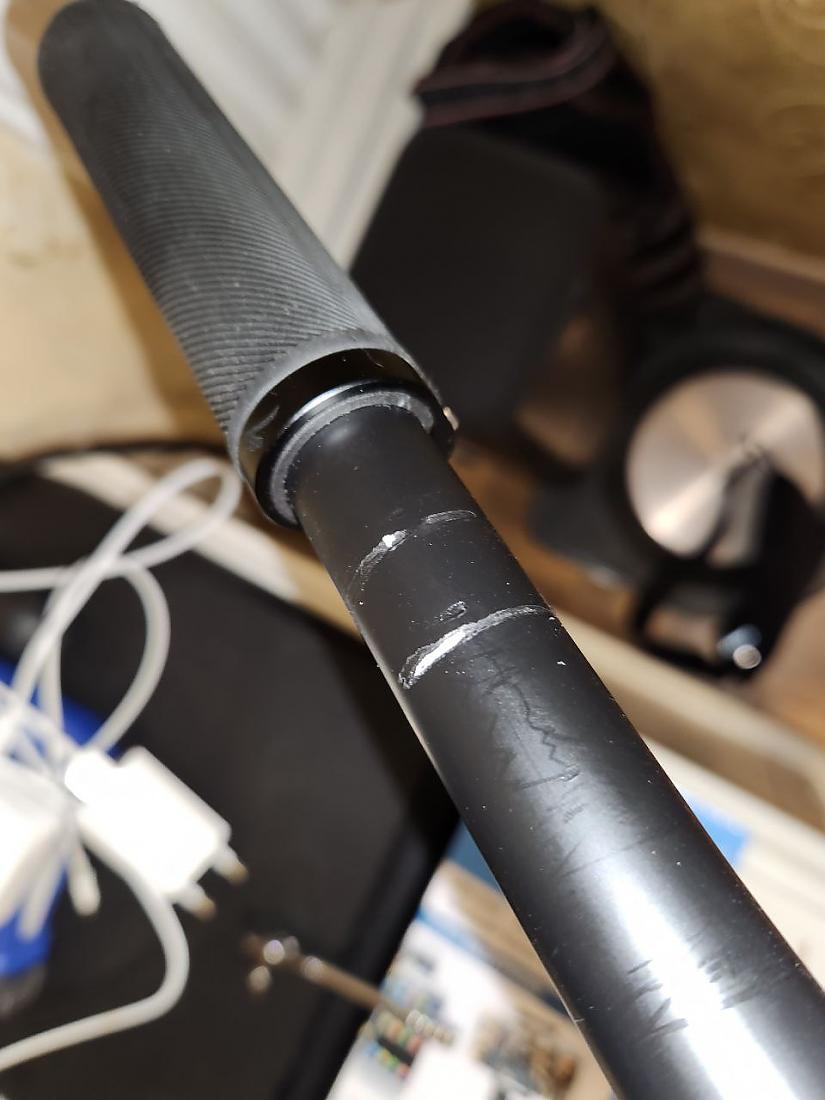

Всем привет!
Есть такая проблема: затягиваю тормоз с усилием 5 н.м. и он всё равно прокручивается. Сама поверхность руля сделана зачем-то очень скользкой и аналогичная проблема есть с lock-on грипсой (то есть она тоже прокручивается, хотя затянута очень сильно - 4 н.м.).
Думаю, что у меня какой-то хват руля неправильный, но переучиваться нет ни сил ни желания(
Попробовал заклеить изолентой и уже на неё прикрепить ручку, но это не сработало. Изоленту рвет в клочья(
При этом у срамовских ручек есть какие-то бугорки с внутренней стороны, которые буквально отпиливают руль, фотографию прилагаю.
В общем что делать - вообще хз.
Руль:Roval Control SL Rise, 780mm x 35mm, 20mm rise, Carbon
Тормоз: SRAM G2 Ultimate
Грипсы: Specialized Trail Grips

Фрикционная паста для карбона тебе в помощь.

Есть такая шляпа, у меня тоже руль был от них коцаный весь.
Зашлифовал всё, что можно - всё стало нормально.

Шмель дело говорит , паста в помощь, тааая же беда с подседелом была, после пасты как скала держится, намертво.

Там паста как дохлому припарка. Контактная поверхность минимальная, пользы от пасты будет примерно ноль.
Помогло вышлифовать всё изнутри хомута. Взял шпильку, распилил пополам, напихал пару полосок шкурки, скрутил и сунул в дрель. Зажим на ручке этот дебильный закрутил, вставил получившийся валик из шкурки внутрь и прошёлся там нормально. Потом нулёвкой убрал риску, слегка. Всё стало держать идеально, руль больше имеющегося не страдал.

Канифолью во спирту намазать не проканает? Это чисто на случай, если уже все зашлифовано.

В общем что я сделал:
1) Напильником обработал внутреннюю поверхность крепления тормозов к рулю чтобы она была ровной, потому как сделаны они как-то очень уж небрежно были. SEi абсолютно правильно пишет что по какой-то причине производитель не удосужился сделать крепления хорошего качества.
Это, блин, довольно странно, что тормоза с РРЦ в 650 евро надо напильником дорабатывать, прямо бред какой-то... но тем не менее))
2) Намазал всё карбоновой пастой Muc-Off
3) Закрутил на 4.5 н.м.
Пока еще не катался, отпишу выйдет что или нет
В общем всё отлично держится
