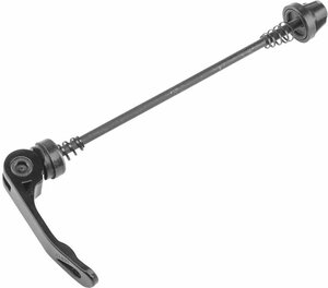

Всем привет! Заказал на барахолке аргаил со сломанной ручкой оси. Как оказалось, в продаже такую ось найти непросто.
Как я понял, ось расклинивается внутренним эксцентриком с обоих сторон, поэтому современные кастомные оси с резьбой с одной стороны и гайкой с другой могут не подойти.
Прошу знающих людей подсказать, можно ли заменить этот внутренний эксцентрик на обычный, например от задней оси Ашана?

Заменить можно и нужно.

В ВК в группе рокщокс сказали однозначно - нет, здесь говорят да.
Как доведётся, попробую заменить, может кому интересно будет

Делать такое доводилось, пришлось хорошо поработать напильником и дорезать резьбу на шпильке эксцентрика. Выглядело неэстетично, но ось в вилке держалась.

У меня то же такая ось сдохла, помню поставил вместо нее самую простецкую от дертджампера , которая тупо стягивает штаны и не парился.
