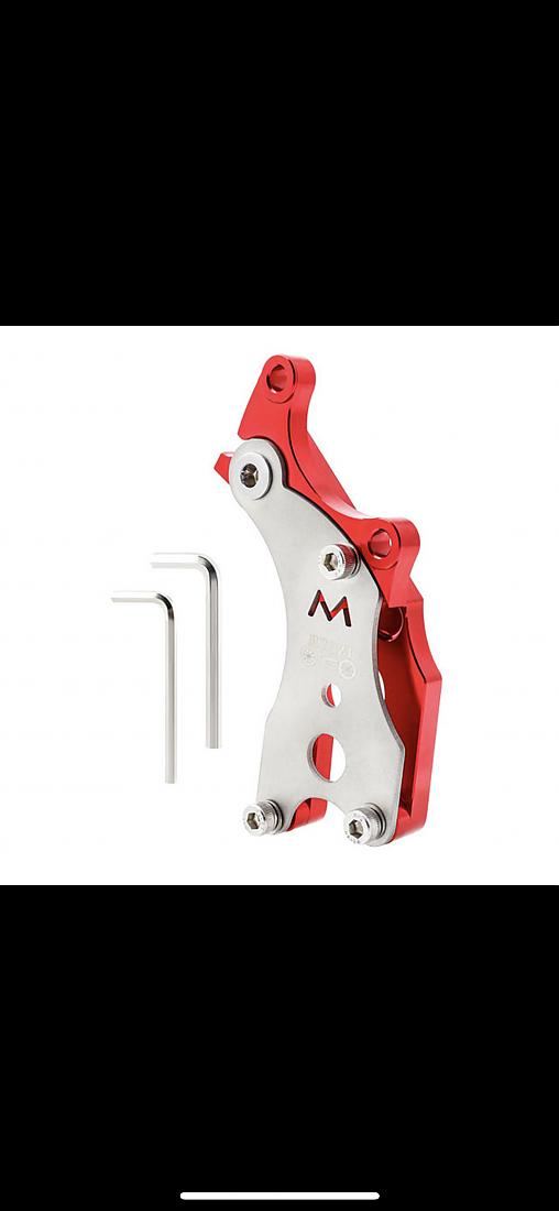

Что думаете про переходник с ви на диск ?
Раму менять не хочу !

paha
Регистрация: 10.08.2004
Адрес: бутофские леса
Сообщений: 3,854
Народ ставил,Чё, только имхо лучше который на ось вешается и на ухо Ви
Старый 06.09.2023, 22:01   #20
Шура
Регистрация: 15.05.2004
Адрес: Орехово
Сообщений: 984
Не видел такой - есть фото или….
Шура вне форума   Ответить с цитированием
