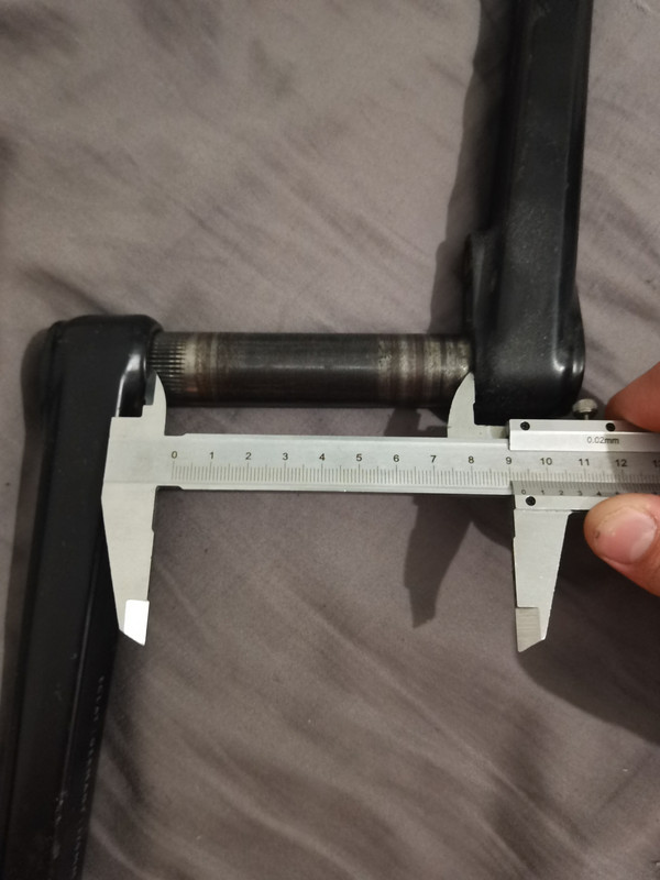

Длина вала 108 мм с одним надетым на вал шатуном,так?
Старый 16.09.2023, 23:30   #5
рЫб
Регистрация: 15.09.2023
Сообщений: 21
Как на фото только приблизительно 108мм(желательно больше)

Но каретку tsb не советую, ибо не получилось нормально поставить спейсер. Проставки из комплекта ставить пробывал, но не хватило 0.5 мм, и он свободно болтался... На фото, что я отослал как раз аеоны. Лучше всего замерить кареточный стакан+каретка с каждой стороны 5мм+звезда+пыльники. Потом просишь замерить вал с одетыми шатунами и если на пару мм будет меньше то по идее норм(я так катал, вешу 96, недолёты, недокруты, дропы пережили спокойно.)
