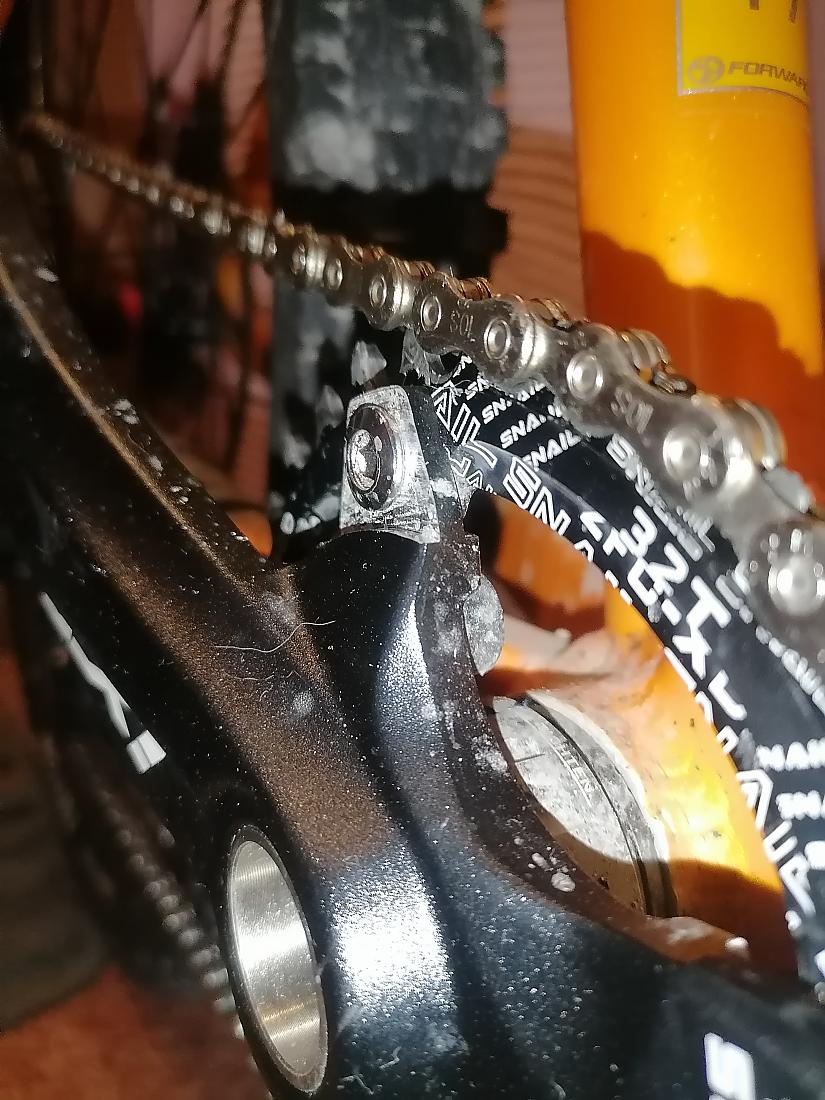

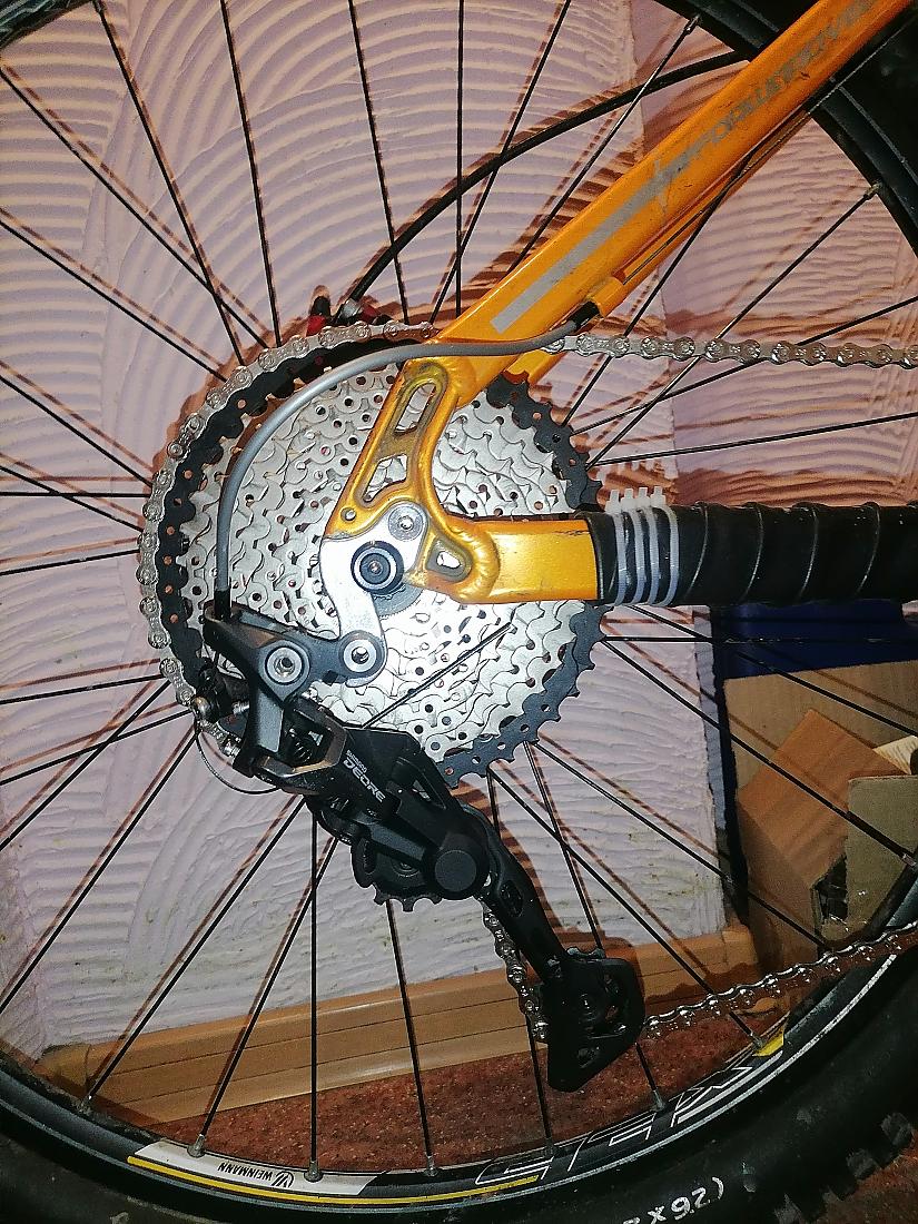

Фотки, чейн лайн когда на кассете самая большая звезда, и фотка как стоит звезда. Говорите если надо ещё что то скинуть. Всем спасибо!

Пока я не вижу никаких проблем с чейнлайном.
Выровняй цепь, чтобы она стояла прямо, по линейке и покажи, на какой звезде она находится (1).
Переключись на самую большую звезду сзади и сделай фото заднего переключателя так, чтобы он был виден целиком (2).

(1) На 5 звезде цепь стоит ровно, 1 и 2 фото.
(2) Переключатель на 1 звезде, 3 фото
(3) Переключатель относительно большой звезде, 4 фото. И да я заметил что переключатель криво расположен.

Судя по фото с чейнлайном все совершенно адекватно. у меня на 1х12 все хуже выглядит.

что-то не так с ровностью петуха

С чейнлайном всё в порядке.
Петух загнут, причём очень существенно и заметно. Ну и симптомы подходят: на части кассеты переключение идеальное, на другой части - трэш.
Смотри обучающие видео в интернетах как править петухи и правь. Ну или в мастерскую свози, там поправят.
