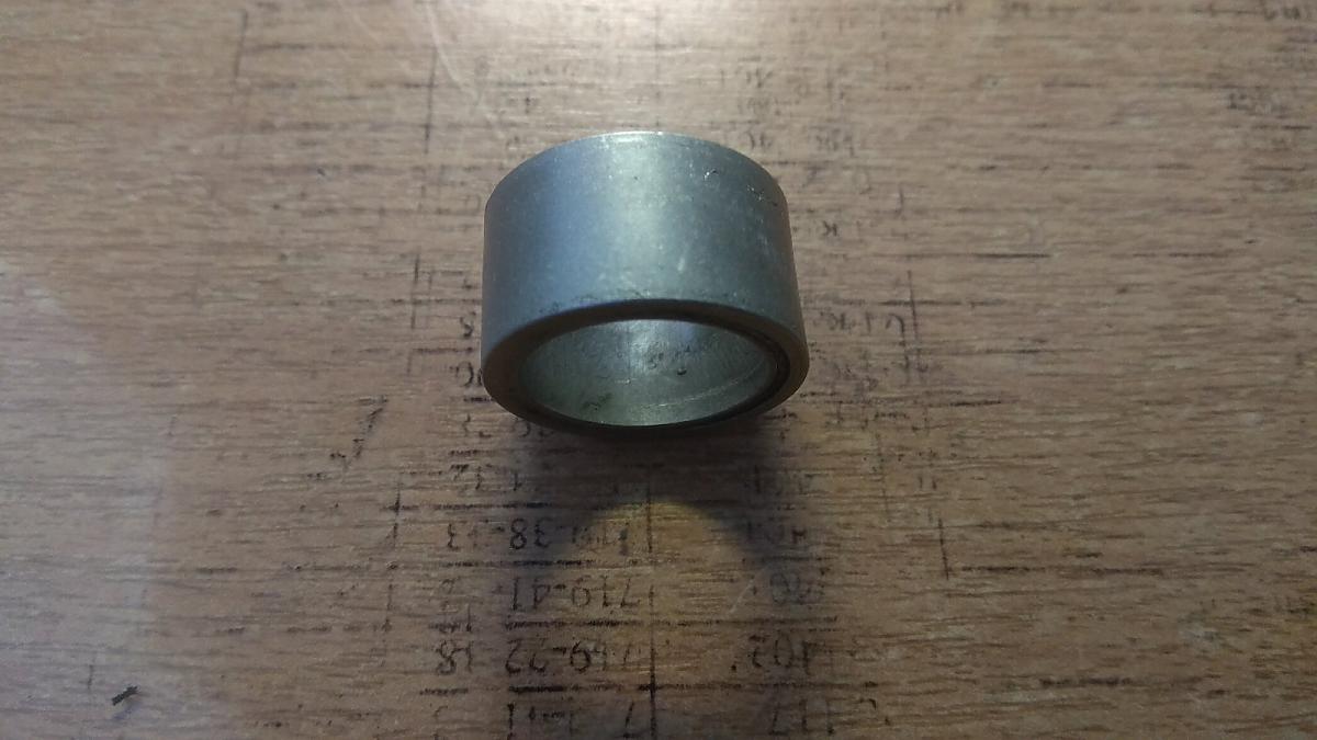

Доброго дня всем. Перебирал каретку tange bc 1.37x24t, при разборе вылетело алюминиевая втулочка с вала внешний диаметр 22 мм, внутренний 17, ширина 12,5 мм, я так понимаю для ограничения посадки шатуна или системы, вопрос потому, что не могу вспомнить с какой стороны ее насаживать с левой, где шатун, или с правой, где система. Подскажите, пожалйста, кто знает, куда ее ставить и действительно она для ограничения посадки шатуна/системы? К сожалению, не удается фото добавить, форум не принимает почему-то. Спасибо.

Гуголь говорит,что это обычная не разборная каретка на промах под квадрат выпрессовали что ли подшипники с оси? Если что, то на квадрате не должно быть ограничений, шатуны на него прессуются

Ага пришлось выстучать каретку, т.к сорвал резьбу на системе, осью от педалей, ввернул ее по резьбе для болта и тихонько выстучал. Посадил все обратно, норм, но осталась втулка. Вот фото

А фото каретки можно? Оно не внутре должно было быть?

Не внутри точно. Там шлицы на валу, ограничивающие проваливание подшипников внутрь. Она там никак не может оказаться, имея внутренний диаметр по валу каретки. Понял теперь. Я снял левую гайку каретки, чтобы выколотить ось влево, и при этом сбить с оси систему, которая находится справа. Если бы втулка была слева на валу, то под действием выталкивающей силы от ударов по оси каретки на шлиц на левый подшипник, втулка вышла бы слева и была бы на оси. Раз она выпала, следовательно, была срезана с вала системой, которая слетела при выбитии. Значит все таки втулка ставится вглубь правой гайки каретки и ограничивает посадку системы. Нужно иногда самому включать голову. Всем спасибо)).

Да. с правой стороны она ставится, оказывается между внутренней обоймой подшипника и правым шатуном.
З.ы. можно ею пренебречь и собрать без. Ничего не поменяется.
