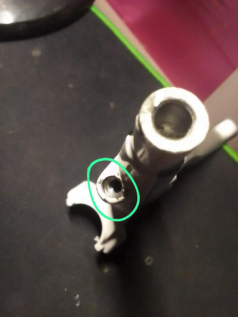

Приятель отдал рабочий китайский каллипер + гидролинию и две тормозные ручки avid elexir 5.
Если подумать есть задний тормоз на гидравлике теперь и лишняя тормозная ручка. Но.... по словам приятеля который это добро отдал не получается прокачать систему, говорил заходит тормозуха в каллипер и гидролинию, а в ручку не заходил, просто не шло никуда. Подозревали что надо менять резиночки, говорят если вместо дота залить минералку то хана будет резиночкам, так же на обоих ручках отсутствует болтик для закрытия клапана откуда при прокачке системы выходит тормозуха с воздухом...
Вот интересуюсь, владельцы елексира 5, может на тормозных ручках где то фиксатор который не дает прокачать просто так их?
Кстати, заметил такой момент что на гидролинии при фиксации к тормозной ручке нету резиночки, насколько это страшно? Гидравлические тормоза держу впервые в руках, смотрел со стороны каллипера - там их две аж, а со стороны фиксации гидролинии к ручке вообще нету, но сверху на линию надевается резиновая накладка...

Нет там никаких фиксаторов. При отжатой ручки дот имеет свободный ход от порта прокачки до выхода из ручки. Скорее всего внутри уже всё засрано окончательно.
Никаких резиночек на гидролинии в месте фиксации к ручке быть не должно, всё верно. "Чехол" на гайку не считается. Гидролиния фиксируется с помощью прижимной гайки и сминаемой компрессионной втулки (т.н. "оливки"). В саму гидролинию забивается/закручивается штуцер с отверстием для создания привалочной поверхности.
Вообще, открой ётубчик и посмотри как вообще устроен тормоз. Всё станет гораздо понятнее.
