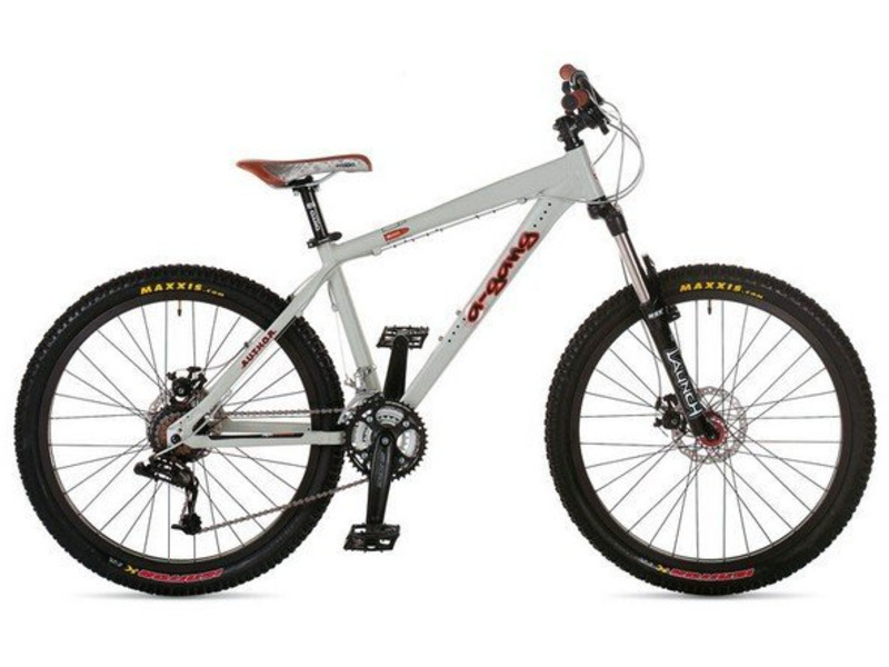

Подскажите мне профессионалы и любители.
Хочу собрать аgang 2008г 6mm 19 рама
В стоке стоят 26 колеса, вилка 130 mm и шатуны 175
Если я поставлю 24 колеса вилку 110 хода и шатуны 170. Как это будет, получиться ли вообще что то путное или моя затея пустышка??

А можно фото данного артефакта? Так то все можно, но зачем?

Зачем, с первого взгляда влюбился и все тут, по лесам чутка погонять. Помотрел кучу видео, все видосы 15 летней давности. Друган говорит напиши в dirt , там тебе все подскажут и расскажут. Вот фото артефакта))

19 ростовка не для дёрта как бэ, да и 110 для дёрта не очень, лучше 80-100 под ось
Рама изначально под 26", смысла ставить 24" нету, уж лучше сразу взять аганг ехе

Бери аганг ехе , который хромолевый, он в стоке идет на 24 колесах и имеет самую что ни на есть дертовую геометрию. А на этой раме каретка будет низко на 24 колесах, будешь черпать педалями на поворотах. Да и вообще с 24 диаметром сейчас могут трудности возникнуть в подборе железа=)

Получится BMX-переросток.
