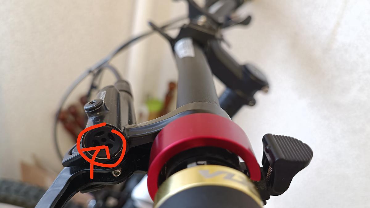

Здравствуйте, подскажите пжлста.
прокачал гидру (не в 1й раз), так вот ручка делает дела как и должно, но Сопливит, я подумал может перекачал жидкости? в 1й раз после прокачки с того места отмеченно на фото аж плюнуло, щас елеле оставляет след.
пишу дабы избавится от дурных мыслей, или если это фейл, то замена.

скорее всего мембрана лишнее скидывает.
ну действуй по логике - прокатись пожамкай, салфетку подложи. если ручка в руль не уйдет - норм всё.

спасибо, ятак на всякий уточняю, нет ручка не упала

Покатайся, если не провалится рычаг, то все норм и лишнее через мембрану ушло.

Лишнее через мембрану уходить не может! Если мембрана что то пропускает, значит она повреждена и течет. Для шиманы это не редкость. Еще может при прокачке может попасть масло в полость расширительного бачка, тогда может по началу вытекать, это не страшно.

у меня через мембрану выходили именно излишки минералки.
Я до прокачки свёл искусственно цилиндры ближе стандартного положения, потом прокачал, и потом развёл цилиндры отвёрткой. В результате свободный ход ручки практически исчез.
Но через несколько усиленных нажатий на ручку, он сбросил лишнюю жидкость через мембрану. После этого тормоз работает как обычно.
В мембране нет устройства для сброса "лишнего" масла.

Возможно, в процессе прокачки туда попало масло (снаружи), и теперь потихоньку выходит. Либо дырка в мембране и тогда менять.
Так сама мембрана и есть это устройство, не?)

Мем брана - устройство по сбросу давления, а не масла. Она герметична, если нет - она не исправна.
