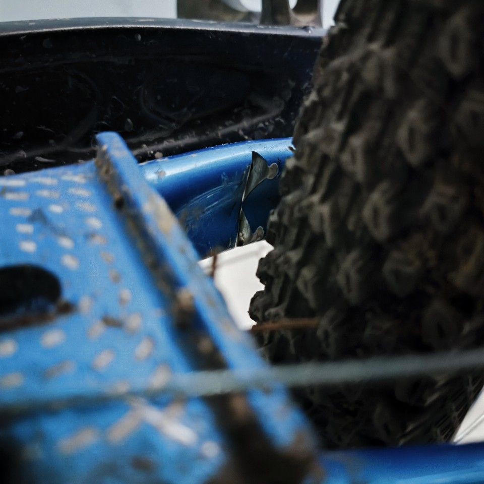

Нужна помощь! Недавно чистя велосипед заметил данную картину (фото прилагается), сам я катаюсь по перес. местности, езжу по лесенкам (достаточно хорошим), вроде как не разразстается, материал рамы алюминий 6061 (кстати, ещё стакан усилен, такая "пластина" на нижней трубе), думал залепить холодной сваркой

Такое можно подлечить только полноценной сваркой. И то не факт, что раму не поведет от перегрева пера и она не лопнет в другом месте.
Холодной сваркой в данной ситуации можешь разве что собственную попоболь немного охладить, подмазав вокруг очка
Практически полностью перепилить перо покрышкой - это достойно премии Дарвина.
Рама убита.

Кстати чисто теоретически(убирая из уровнения зазоры до шатуна/покрыхи), кто нибудь пробовал лечить перья карто... карбоном?
Карбоновые - легко. Так и лечат. Алюминиевые - проще и дешевле холодную сварку.

честно, я сам хз откуда это, катаю не особо жёстко, но настораживает всё равно, съезжал лестницы, оно не расходится дальше, не трескается

если надо могу детальные фотки отправить чтобы ты понял как всё хорошо или плохо
