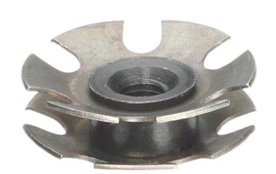

DM
Регистрация: 19.09.2005
Сообщений: 3,341
Якорь видимо не "ромашка"?
Старый 09.08.2025, 12:30   #5
Нвер
Регистрация: 08.08.2025
Сообщений: 0
Якорь ромашка
Нвер вне форума   Ответить с цитированием

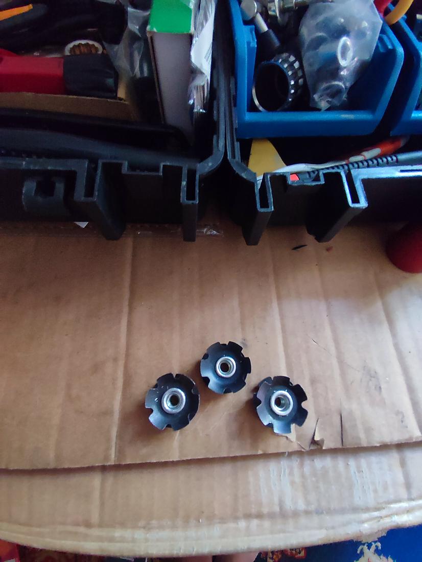

Старый 09.08.2025, 13:33   #6
Нвер
Сообщений: 0
Такой стоит

Старый 09.08.2025, 13:59   #8
Нвер
Сообщений: 0
Понимаешь я его 2 раза заменил и все бес толку та же самая проблема

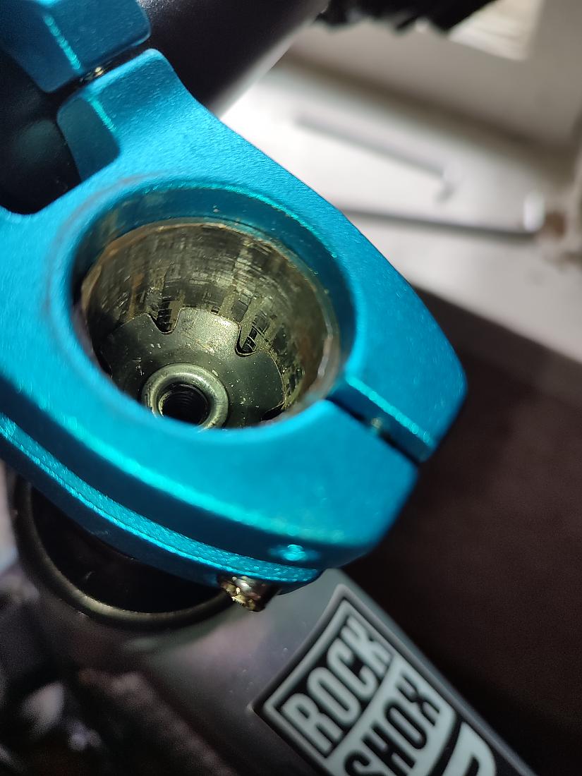

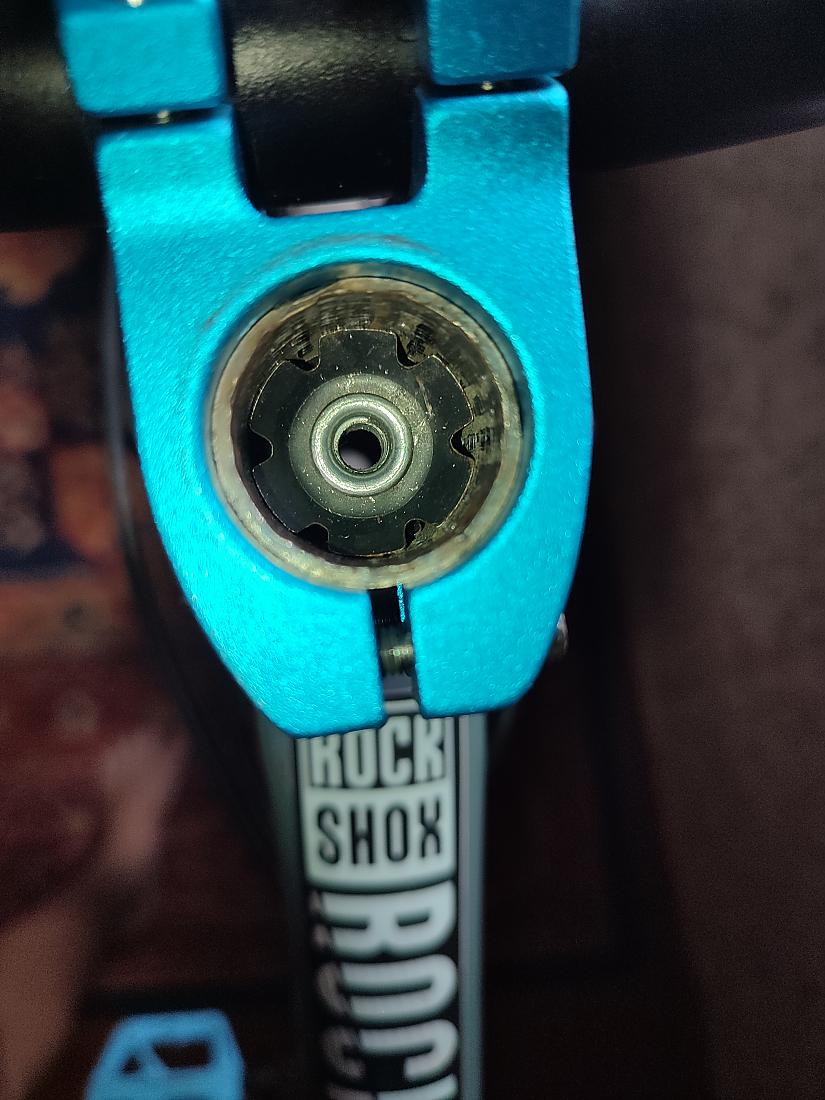

Шток сталь? Было похожее в старые времена...шток гладкий, стенка не проминается ,якорь скользит...кому-то помогло сменить на якорь другой конторы, кто то шпильку на сквозь поставил...кто то съёмный якорь...
Старый 09.08.2025, 16:30   #10
Нвер
Сообщений: 0
Шток сталь

Старый 09.08.2025, 19:11   #11
Сообщений: 12,664
А зачем так сильно болт рулевой затягивать? Его задача лишь выбрать люфт рулевой.
У тебя вынос слишком высоко стоит. Шток должен выше верхнего болта заканчиваться. Иначе вынос будет сам себя выдавливать со штока.

Старый 10.08.2025, 09:57   #15
Нвер
Сообщений: 0
Я вот думаю попробовать холодной сваркой по краям намазать стоит попробовать?

Старый 11.08.2025, 15:55   #20
SEi
Make Dirt.ru great again!
Сообщений: 6,829
Сообщение от Нвер Посмотреть сообщение
Разве он высоко стоит? Как понять шток должен выше верхнего болта заканчиваться
Верхний болт в выносе видишь? Шток должен быть выше этого болта. У тебя вынос, фактически, висит на одном болте, на нижнем, верхний болт не обжимает шток. Этого недостаточно для нормального обжатия и вынос уползает вверх при езде, вытаскивая за собой якорь.
Убери ~5мм колец из-под выноса и твоя проблема исчезнет.
