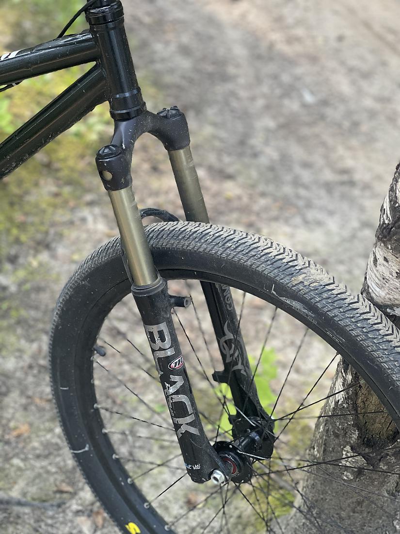

Вилка манитуха блэк предположительно 2003 года, пружина масло (ее фотку прикрепил). Купил вилку с рук, уже со с этими проблемами, так думаю, что решать будет это дорого. Вилка подсыкивает маслом, соответсвенно оно в ней еще есть, и проблема связана не с этим. Хотел закрепить видео со всеми звуками, но дирт ру не хочет его пропускать.
Знатоки, подскажите, что может стучать и из за чего может стрелять вилка.

Ссытся меняй прокладки, стучит-отбойники.
Разбирай и смотри.
А лучше сразу к мастеру.

Если стучит при выдергивании и приземлении то скорее всего отбойники, у друга на дроп офф была такая проблема

просто разбери и посмотри, что там может стучать. Почти любые резинки можно в магазе сельхоз техники найти, а что не найдешь - то заколхозишь)

Потому что есть люди с определенным количеством барахла в гараже, которые твой полутруп купят за три копейки, с помощью веток и изоленты заставят ее как-то работать и продадут на Авите. По теме, разбирай, вымывай весь мусор, собирай обратно, что бы перестала ссаться, купи сальники от китайского мопеда, этого добра много в интернете продают под любой типоразмер, с вилочным маслом не морочься, лей обычное моторное, оно в ней нормально работать будет.

Вообще не связанные вещи - небось подсыкивает на ноги? Так там другое масло и это другая ёмкость, не связанная с демпфером. Разбирай, чисть всё, смажь, собери правильно обратно и посмотри какие проблемы остались, а какие ушли.
