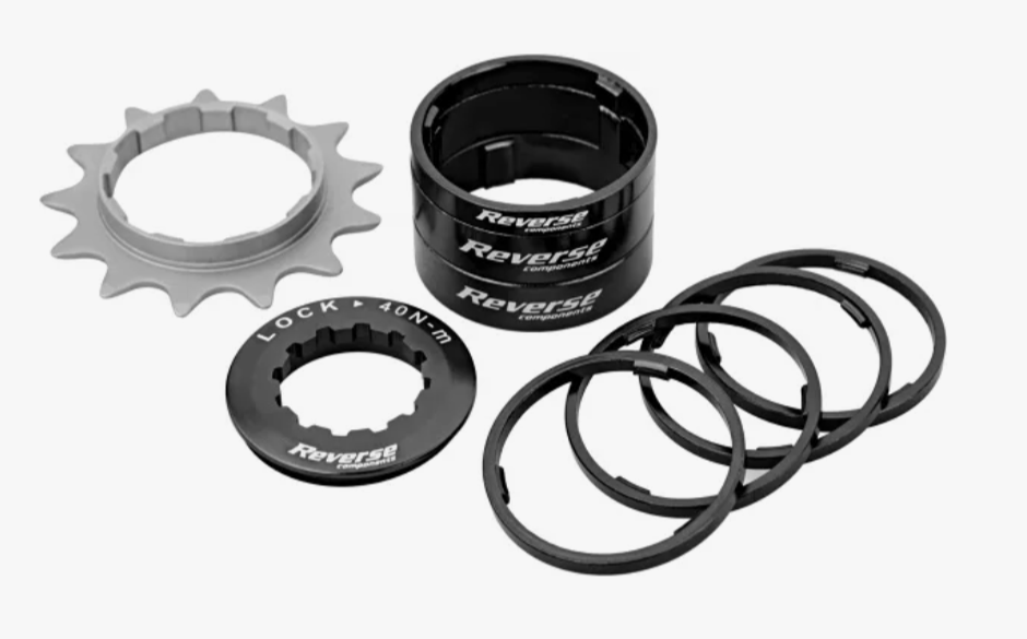

Вообщем подытожу, тебе нужен нормальный синглспид комплект и все у тебя будет работать отлично.

Понятно что чейнлайн кривой, но просто звезда из кассеты не ходит, одна звезда от кассеты сожрет алюминиевый , да и стальной барабан в момент, хочешь сингл, ставь комплект , где звезда с широкой посадкой.
