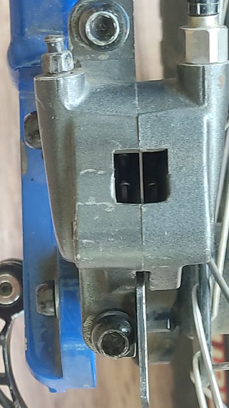

Уже все лето пытаюсь пофиксить это, и безуспешно.
Проверял вроде как все.
Стоит 203 ротор несчастный хаес с 2008 года.
Он постоянно трется/чиркает об колодку/адаптер и тд.
Небольшая восьмерка, думал что дело в ней, исправил, но проблема вернулась через неделю.
В последнее время осознал что тормозит колесо буквально всегда, но несильно.
Помогите пожалуйста
P.S. калиппер максимально влево, адаптер закручен, калиппер закручен

Убедись что поршни в суппорте ходят нормально оба. При необходимости смажь. А так задвинь один (без чрезмерных усилий пластиковой монтажной) и аккуратно выдвинь другой нажатием на ручку.

Так там со скинутой машинкой видно, что ротор впритирку к адаптеру.

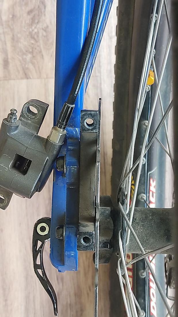

На первой фотке отлично видно что дропаут приварен криво. Ротор трёт переходник только спереди. Шайба на ось соаботает, но правильнее будет доработать кривую раму напильником

Купил с утра шайбу, оказалось что есть только М10 , но толщина там больше 1мм.
Померил, около 1.5-1.7.
Такое пойдёт или нет наждачкой срезать чуток?

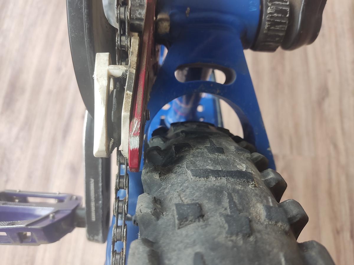

Вот вообщем то, поставил с левой стороны
P.S. Газик трётся об перья!!!!
UPD: кароче нашел я шайбу все таки на 1мм и газик бедный не трётся больше об перо бедного кокера
но как будто ротор прямо не встал, разница лишь в том, что вместо постоянного трения чиркарние

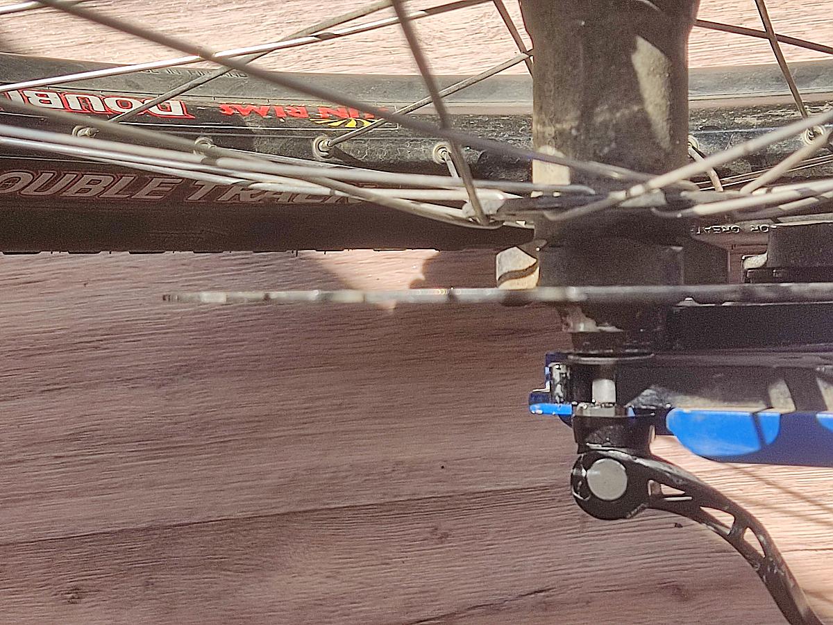

Ротор кривой скорее всего, это даже визуально при кручении возможно будет заметно. Если нет - берёшь стяжку, цепляешь на перо и обрезаешь хвостик с минимальным зазором до ротора, крутишь и смотришь где больше, где меньше. Потом просто разводным ключом зажимаешь участок ротора и без фанатизма, слабыми импульсными усилиями пытаешь выгнуть его в нужную сторону.

Поставь обратно толстую шайбу, а газик от пера отодвинь, регулируя дрорауты. Ну или зонт колеса смести. А вообще, чо-то какой-то кривой у тебя кокер, на нём там 7 лет 720 не крутили случайно?))

Ну, думаю смещение на 1мм колеса не так критично, перо вроде не трёт теперь
Зато ротор сдвинулся к правой колодке, как и хотел
Щас буду сидеть центровать
Спасиба
