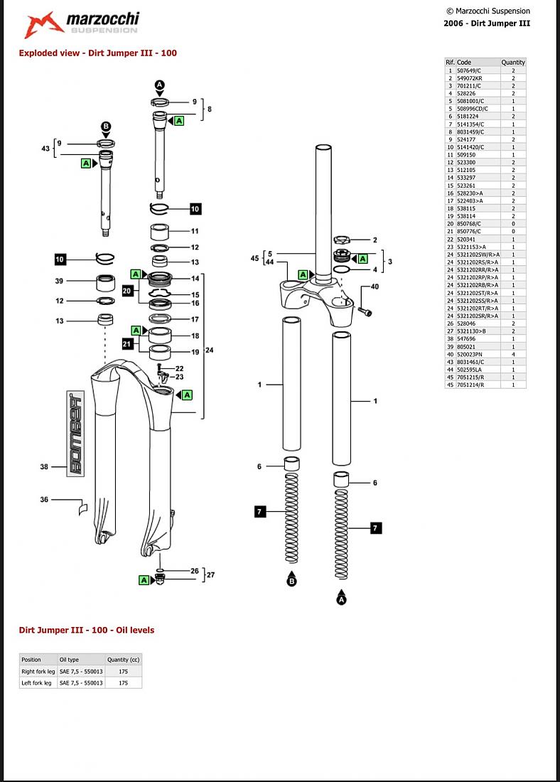

Нашёл схему этой вилки, нейронка говорит мол в демпфер нужно качать мало, тк может нарушить его работу и бла-бла-бла.
Ещё хотелось бы узнать зачем 4 болта в короне, у некоторых дж3 этого года нету их, у некоторых есть

Там нет воздушной пружины, как таковой. Используется так называемый "воздушный preload". Т.е. подкачиваешь, если тебе это нужно, чуток.
Максимальное давление - 1 атмосфера или полтора PSI, с обеих сторон.
По 2 болта в короне? Да просто потому, что это красиво)

В обеих ногах стальные пружины, накачка воздухом давит только на них
То есть то, что там обе ноги зажаты наподобие выносов, тебе ни о чём не говорит?
