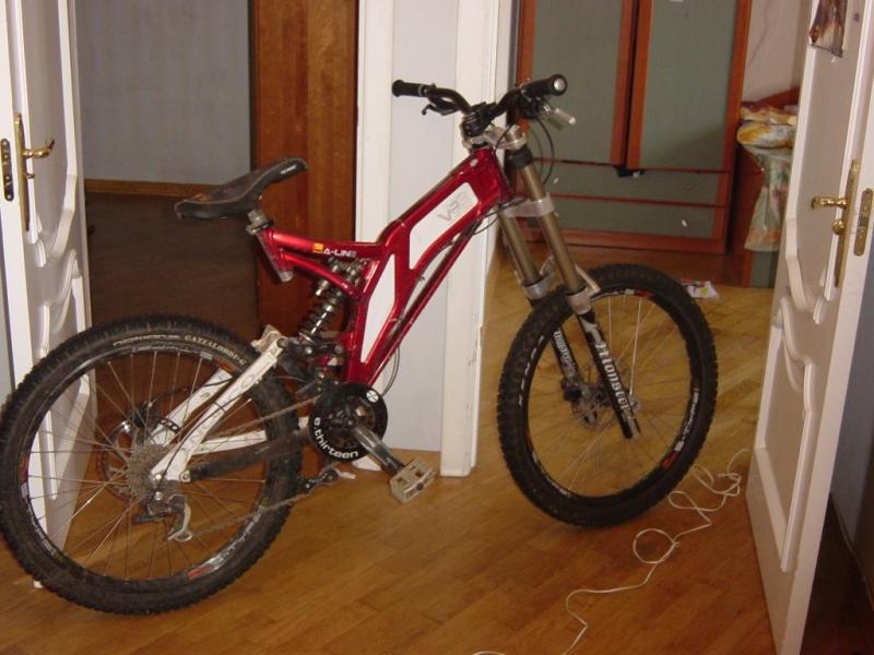

Вот.. усе... закончилась эпопея со сборкой этого чуда. ща..распишу вот.
Рама- norco a line o3 red\white ( 6.2-7.8)
вилка- marzocchi monster 03 (200mm) ( система Анти банни хоп)
Аморт- fox vanilla rc ,пружина 450 (сегодня будет 600)
обода- s type
втулки- перед- kore hoochie disc,зад- wtb laser disc ( ось 150*12)
спицы- dt 2.0
Покрыщк- перед- kenda nevegal 26*2.5,зад- nоkian gazza 26*2.6
Тормоза- double MAG ( 9 - ка сзади наконец сгинула в небытие) с дисками 203 мм
система-hussefelt ( звезда holzfeller на 38 Т)
успок- amoeba scud ( А ЛЯ РОЛЛЕР КОСТЕР И ВСЕ ТАКОЕ)
Рок-Ё 13 (на звезду в 40 зубьев)
Цепь- sram 951
задний перекл- x7
манетка- x7
педали azonic fusion
рулевая- fsa orbit (на промах)
руль и вынос- funn serial killa и funn full on
Хрыпсы- oury
подседел- хз родной,
седло - titec el norte
такой вот получился бронепоезд красной армии. Едет везде, пожирает все подряд, вилка и подвеска работают как единое целое, ощущения от байка хорошие, в полете показал себя хорошо (летит аки топор) , траекторию держит как танк. Для москвы явно переутяжелен,но это его почти стандартная комплектация ( с этой монстрой в 2003 ем он продавался)
пока испытал его лишь раз, но все еще впереди! к весу уже привык, для меня он вполне нормален. --
время покажет,может зимой еще чего нить себе соберу,полегче,если деньги будут =)
в общем, обсуждайте.
да, забыл.. вес- 25 кг.

Это для Dh?Он у тебя уж очень тяжелый даже для "Черных трас"!Ты его облегчить не собираешся?Подвеска жрет,наверное,все камни и корни?

Подвеска жрет все, ты прав,а аппарат этот для фрирайда ,а не для дх- в дх нужно совсем другое оборудование. ( легкая вилка,титановые пружины, легкие колеса, и проч..)
Облегчать? а зачем? все равно много не скинешь. Тут одна рама 5.5 кг весит,(это ж старый большой и тяжелый норко)
Старый 11.07.2006, 19:33   #4
zver'
Регистрация: 26.02.2006
Сообщений: 200
А как он себя на дропах ведят напласкачать и на склон?

с красным монстром прикольнее смотрелось. И в чем прикол перехода на вилку без настроек в принципе? У старого хоть отскок с преднагрузом был.

Ну сделай ты хоть одну фоту на природе и с нормальным ракурсом!!!
25 кило, наглая ложь!!!
Поставь сиденье нормально! Или ты любишь скатываться?
А в остальном вроде бы ничего так. Но ракурсы фоток убивают!
И где то этот фрэйм сэт я уже видел!

Меньше настроек- меньше будет желание чего нибудь покрутить.
к слову, пиво я не пью. я вообще не пью.!
у седухи согнуты рамки,огтсюда такой угол, скоро будет другое седло.
Серег, а фрейм сет знакомый, да... =) кстати, а сколько он у тебя весил? Фоту сделаю.. вот выберемся с тобой катать и сделаю.=)
2 fuhur- пока использую его в Нескучнике ,на Смотряке и вот, в Дзержинск скоро выберемся с друзьями,так что не надо отчаиваться,темы всегда можно найти.
2 atomp4Fx- ну.. в старом монстре красные были только наклейки на штанах да крутилки, сами то штаны по любому серебристые были под наклейками,а пп красного...есть у меня некоторые задумки в этом плане- ждите!

2Mick-rock - Да, мы к вам обязательно выберемся с друзьями,а на шорах ему лучше всего. Опробовано- Сегодня научился дергать на нем банни, поставил более жесткую пружину ( 600*2.80) и тепербь подвеска так сильно не гуляет, придает устойчивости при разгоне. Кстати, поменялись с другом колесами- опробовал 24 обод с газиком 3.0- байк стал дергаться еще более круто, скорей всего поменяю обратно обод на 24 дюйма и снова вернусь к газику 24*2\6- какой стоял на Стинки раньше ( и зачем я его тогда продал...?).
в общем, здесь буду дальше делиться впечатлениями.
Сегодня подтянули подвеску,затянули рулевую. пружина встала впритыГ, тк длинная, но встала. И это не может не радовать. =)
катался на смотровой, фанбокс прыгается на ура, а казалось бы он просто создан для трассы- сегодня получил совершенно новые ощущения от его управления,чем в первый раз с новой вилкой. Монстр работает очень линейно и проглатывает все, но в то же время, при достаточной технике,он не кажется неуклюжим. Вот такие пока что ощущения. Да! кстати! Байк очень неплохо разгоняется по прямой, да и в горку на нем тоже можно вкрутить,только не очень долго.
