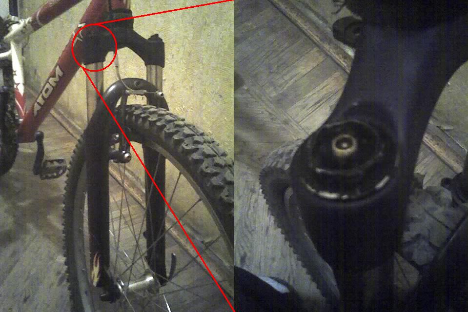

Вобщем отнечего делать подумал и сделал... Теперь у РСТ Гилы Т5 воздушный отскок и сжатие пружина/масло . По ощущениям пашет нехуже Мурзы ДО, а может и лучше. Пока довольно жёсткая, масло 7.5-10w (меньше неоказалось под рукой).
Цените/оценивайте!

хм... а как это воздушный отскок ? Отскакивает со звуком пфффф ?
Основная проблема всех вилок в отработки стиральной доски. младшие демпфера марзок забиваются достаточно быстро. Как твоя вилка ведет себя на таких вещах ?

Тока сёня сделал, единственное место где прокатился, это щитай двор, завтра выберусь куданить типа смотры, мелочь жрёт на ура, основная проблема пока - масло слишком вязкое - на улице тупить начинает на сжатие...
Ктомуже там демпфер не от марзоки, а самопал... от марзок неподойдёт - диаметры ног разные.

не хочу хвастаться ,но я так уже делал... только у меня не было отдельного демпфера.им служили ноги.т.е воздух накачивался в ноги.но герметичность было плохая и отскакивало со звуком пуф а в ногах стояли пружины вместо ластиков. подобрал пружины .от мопеда карпаты подходят ,только подточить малец болгаркой надо с ластиками ход был порядка 50-60мм.стал около 80....
автору респект.от чего демпферы брал? в смыле из чего сделал?

Расскажи нам, как ты это сделал хотя бы. А то получился мало содержательный топик.

Демпфер забрал из какойто мозо (чтото нонейм) после доработок напильником, дрелью, метчиком встал как родной, пружина стандартная.
В правой ноге газовый упор (посмотрим скока протянет, выбрал за герметичность - не травит вообще) с приделанным русской смекалкой ниппелем... накачал сильнее отскакивает как попрыгунчик, меньше - соотв. наоборот. Без поксипола и тут необошлось...
На пинкбайк наверна таки повешу, хотя можете сами организовать.
ЗЫ ход как был так и есть - 100мм.

С размещением маслянного демпфера проблем вобщемто небыло, а вот с воздушной частью пришлось повозиться... Для начала откопал в кладовке какойто газовый упор (наверна от какойнить крышки, например багажника авто) по длинне подошло (везенье) дальше начались траблы с его размещением в штанах вилки - на дне еле закрепил, сначала пробовал просто болтом снизу прихватить, но держать нехотело, остановился на совмещении болт + поксипол = неразборная конструкция (ничё если сломается то чёнить нормальное поставлю) сверху в стандартной крышке пробурил отверстие под шток упора, в который опятьтаки с помощью длинной гайки и поксипола закрепил ниппель, для пущей герметичности пролил герметиком и на поксипол посадил в крышку. Снаружи (со стороны ниппеля) залил оловянным припоем... закрутил крышку (подождал сутки пока поксипол с герметиком застынут) накачал, и офигительно удивился, что всё работает

только без смазки ног она хреново работать будет, покрайней мере с той стороны где этот газовый упор - точно, а с той стороны где демпфер будет жестко сопливить сальник, вообщем все это уже не раз пройдено, поздравляю - теперь можешь все это выкинуть и купить нормальную вилку

Ничего не сопливит, вопервых - сальники новые, во вторых получилась почти закрытая система, а в правой ноге тоже есть масло спецом для того чтоб работало
Решение вобщемто действительно временное и сделано чтоб дожить до покупки новой вилки (ну или ускорить её покупку в случае если поломаецца).
