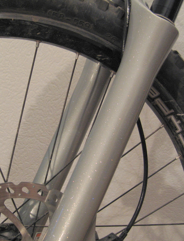

я как раз красил и это были как раз штаны от супер т и покраска была как раз порошковая (т.е. и сущка при 200 градусах тоже была )
снимал пыльники и выпрессовывал сальники а башинги рискнул оставить . теперь все работает не хуже чем было т.е. 200 градусов башингам вполне по плечу )))
вот только один из сальников я запорол то ли при выпрессовке толи при сборке . слава богу был запасной б.у шный . к чему я клоню ? если нет специнструмента лучше пусть сальники достают и ставят обратно в мастерской . а так - дерзай , удачных дизайнерских решений )
Спасибо большое. Вот это меня и смущает, немогу вытощит это кольцо второе. ТАк то по специыикации тефлон работает до 400С а вот резинки примерно до 180. сьемника специального нет Вобщем решил отпескоструить штаны а покрашу сам из балона, так как немогу снять кольца
