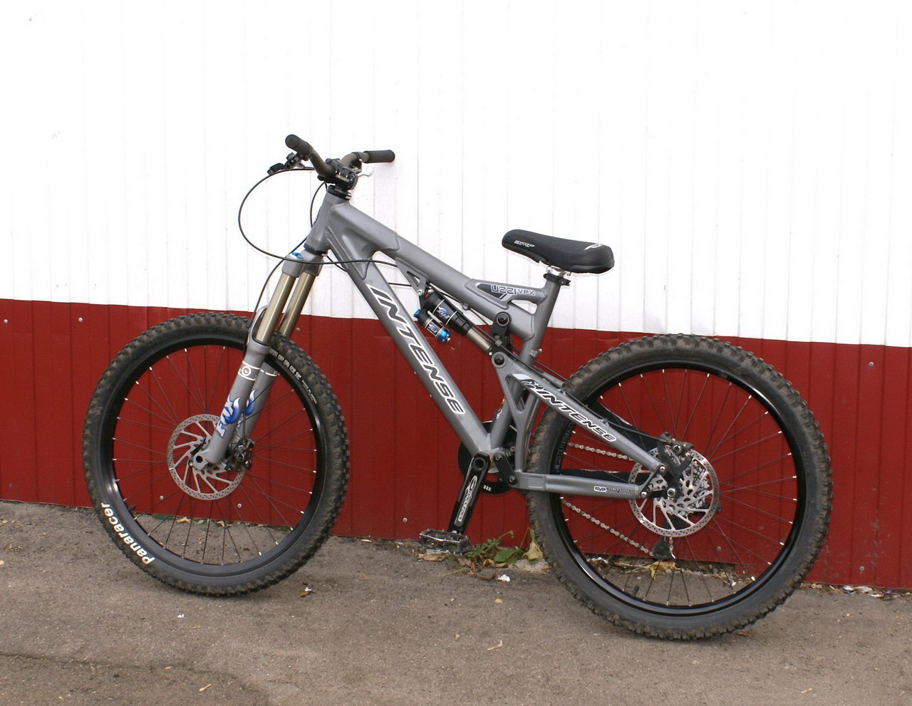

Hi, All!
Решился все таки поменять раму, остальная комплектуха в основном перекочевала с KONA Coiler и вот что в результате получилось:
Рама: Intense Uzzi VPX M-size (Easton Aluminum/7.75" travel) '07
Амортизатор: FOX DHX Air 5.0 (8.5"x2.5") '06
Рулевая колонка: FSA Orbit DL (1.5" -> 1.125") '08
Вилка: FOX 36 Float RC2 (160mm) '08
Руль: Bontrager Big Earl '06
Вынос: Truvativ Holzfeller 40x0 '07
Подседельный штырь: Da Bomb (320mm x 31.6mm) '08
Седло: DMR Dirt '08
Тормоза: Shimano Saint (8") '08
Шатуны: RaceFace Diabolus (175mm) '08
Педали: NoName на пром. подшипниках, вес 480гр/пара
Успокоитель цепи: MRP Slalom 1 ISCG 36-40T Black
Звезда: FSA DH 38T '08
Каретка: RaceFace Diabolus X-Type '08
Цепь: SRAM PC-971 '07
Кассета: SRAM PG-980 MTB (11-34T) 9spd '07
Зад. переключатель: Sram X.7 Medium, Black '08
Манетка правая: SRAM X.9 Trigger '07
Переднее колесо:
Обод: SunRims S-Type 32h '08
Втулка: DMR Revolver 32h '08
Спицы: DT Champion 2.0 Black
Покрышка: Panaracer Rampage 2.35 Black '08
Заднее колесо:
Обод: Mavic 729 Black 32h '08
Втулка: Novatec (135мм x 12мм, вст.ось, 15 градусов своб. хода) '08
Покрышка: Panaracer Fire Fr 2.4 Black '08
Камеры: Maxxis Freeride '08
Флипперы: Ritchey (Snap On Rim Strip) Blue
Защита перьев: 2xLisard Skin Super Jumbo Black '08
Немного геометрии:
Ход подвески: 7.75" = 197мм
Угол рулевой: 67 градусов
Кареточная труба: 73мм
Нижние перья: 435мм
Подседельная труба: 445мм
Вес байка: 17.5 кг

Добротная рама,поздравляю.

Вынос бы какойнибудь посимпотней
Сидушку бы назад немног по рэйлам сдвинуть (если ростовка твоя-ты ее чет больно сильно выдвинул)
Ну и покрышечки бы полегче

Седло сменить и будет очень круто!

Оставьте седло в покое - оно мягкое и удобное!)
Покрышки с кевларовым кордом: 800 и 890 грамм соответственно перед/зад.

сюда надо тотем или 66 а то как то не пропорционально)
Ты не понимаешь, с каждыми 100 грамм байк идет намного легче!

Клево получилось, все в цвет. Только у меня не приязнь к тормозам и к седлу. Чё ты в этом седле нашел ? Оно же не удобное и убогое !

хороший велик, но надо или вилку подлиннее или хотя бы руль повыше а то он ваще не дергается же(

Внешне eyriftn и хорошо смотрится. Но что он тяжелый-то такой??
У друга Demo 8 с FOX 40 весит столько же.

а чему тут быть легкому,
На такой раме надо собирать подвес в 14кг, сдесь же везде переизбыток прочности а иногда и просто тупа дофига веса....
Сюда надо систему ХТ, вынос подсидел Томпсон, покрышки швальбе, камеры швальбе, педали мг1, руль Истон, седло физик, колеса 721 мавики на хоп про 2, и далее в таком духе, иначе не вижу смысла в этой раме))))))
выглядит хорошо, но по мне не айс..
Интенс должен быть воздушным, с чем то таким легиньким, пушиночным, иначе не вижу смысла в это раме ( сори что повторяюсь)
