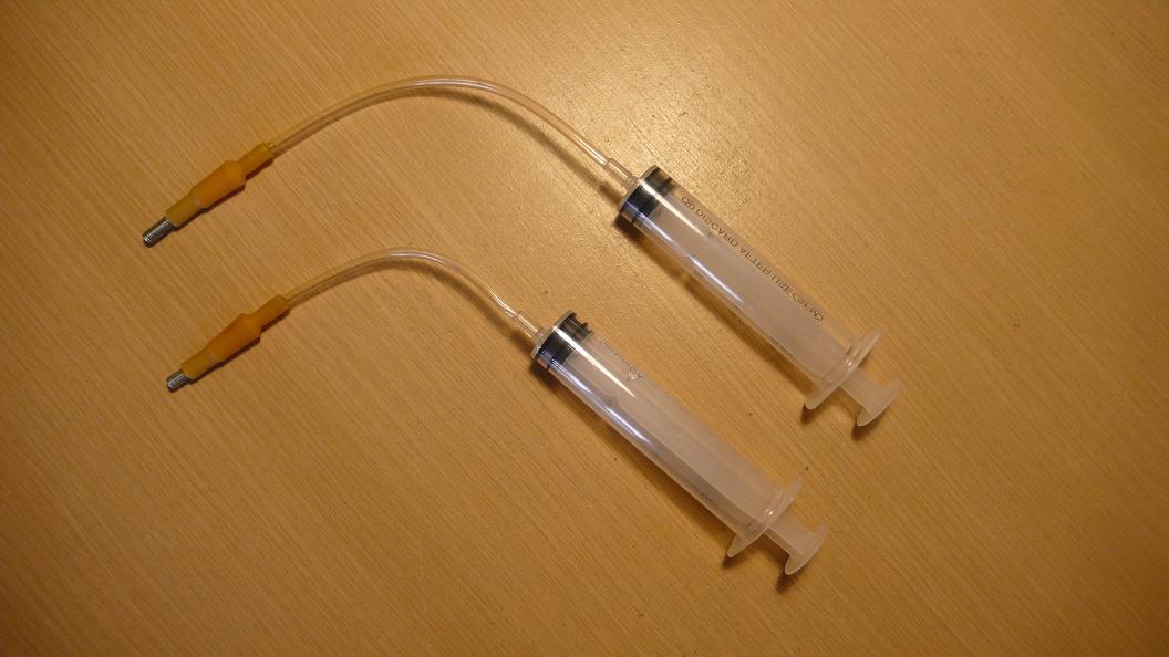

вот собсна решил сделать себе такой набор в виде двух шприцов с наконечками. для этого потребовались два двадцати кубовых шприца (7р + 7р) , две трубки от капельницы , два болта М5х0.8 (именно такие болты используется в Авидах) - у болтов обычной электродрелью тонким сверлом высверлил середины. все соеденил - результат на фото. шприцы работают отлично - уже ими прокачал два тормаза - воздух нигде не сосет - все замечательно на всё потратил 14р и полтора часа времени ГЛАВНОЕ - ЖЕЛАНИЕ )))))))))))

дешево и сердито! а если ещё и отлично работает, то вообще айс!

слушай,а сможешь мне парочку таких сделать? а то я сам аткие же болты взял,да вот не получилось в них просверлить дырочки-4 сверла сломал

Автор молодец. Все эстетично, красиво и думаю работает.
Скоро буду коды прокачивать, повторю твой опыт.

у мня примерно так же, только наматываю маленький кусочек фум ленты на резьбу

а зачем заморачиваться с болтами
я вворачивал в ручку и калипер пластмасску на медицинской системе, на которую надевается игла
она коническая- и вворачиваясь по резьбе хорошо уплотняется, только вроде кончик неного нужно подрезать- чтобы диаметр был побольше- плотнее ввернется
после первого использования на ней самой нарезается резьба
прокачивал так авиды 2 раза на кантрийнике потом купил подвес там хагисы- делал так же- отлично прокачивается
VIC вне форума   Ответить с цитированием

у меня так нифига не прокатило,не удобно,и воздух сосет
Если аккуратно сделать, то не сосет воздух. Но с болтами, само собой, лучше. Зачет.

Автор молодец, множество всяких разных решений.
Я поступил по другому:
Нашел медную трубку от старого холодильника, отрезал
от нее два кусочка и накрутил на них резьбу.
Не вижу абсолютно никакого смысла в покупке заводского
комплекта. Самому сделать гораздо дешевле получается.

а вместо сверления болта, не получится воткнуть какой-нить болт от банжо или там...коннектор, или коннектор гудриджевский.

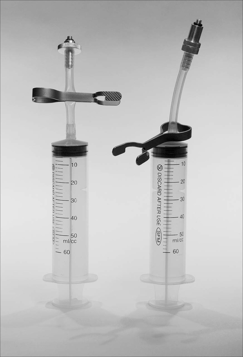

Как показывает практика трубочки со шприцов слетают... нужно другое соединение...
Я вначале сделал комплект как у тебя, потом учел недостатки и сделал нормальный, рабочий вариант: http://forum.dirt.ru/showthread.php?t=154458
