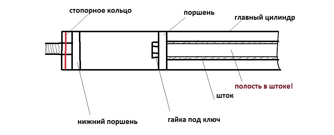

Понял одно - не хватает объёма воздушной камеры. воздух сжамается в конце хода и начинает давай умопомрачительную прогрессию(которая мне в режиме трейл нахер не нужна)
давайте к делу. короче разбираете вилку ЗДЕСЬ НАЙДЁТЕ КАК СНЯТЬ и РАЗОБРАТЬ ATA КАРТРИДЖ

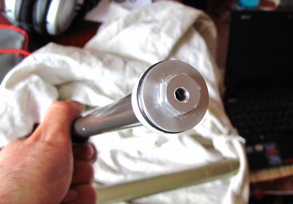

Разобрав картридж видим следующее
короче, нам надо увеличить воздушную камеру "главного цилиндра" путём ПРИплюсовывания "ПОЛОСТИ ВНУТРИ ШТОКА" - мм? думаю тут нечего объеснять.
сверлим гайку под ключ (у меня дрель паганая, отверстие "тяп-ляп получилось")
ВСЁ!
собираем - накачиваем и вуаля - виль работает на весь ход.

Все правильно сделал))
Только не надо эластомер на антипробой ставить- лишние нагрузки на картридж ни к чему. Антипробой только маслом в полости ноги в этих вилках.
Даже вариант как в РШ сделано тут не покатит без токаря.
