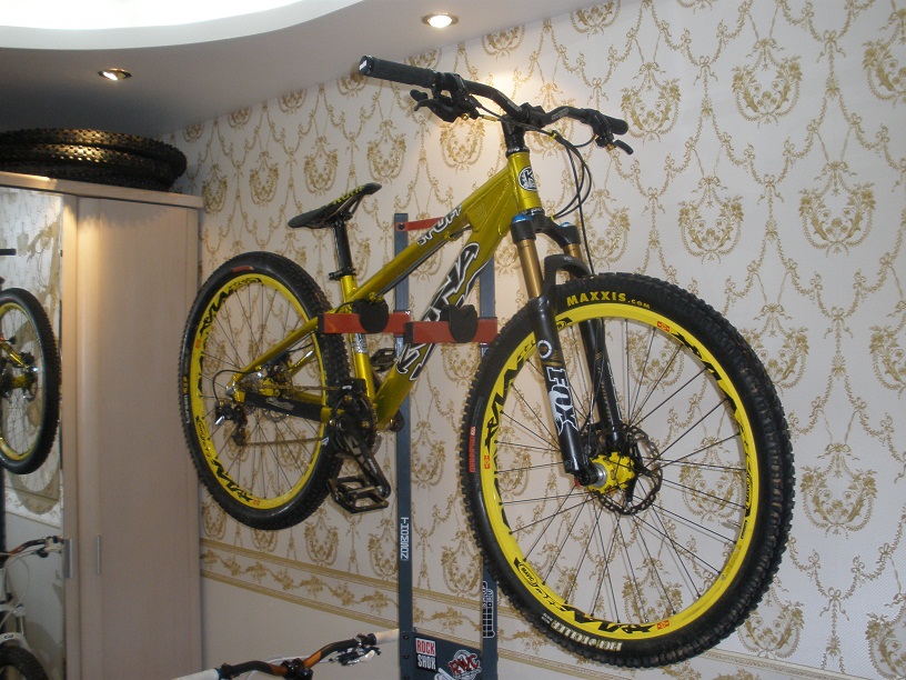

maxxis 26.09.2011 16:50
Иван как бэ примерял и на 10ый год

Сообщение от maxxis (Сообщение 1964588)
вилка 831? как раз под эту вилку собираюсь ставить ультиматы
но у тебя тут димаксы 9 года, а у них другая узкая втулка
можно конечно разобрать 9 год и впихнуть эту втулку в ультиматы но мне чёт в лом переспицовывать всё
maxxis 26.09.2011 16:55
Сообщение от ВВС (Сообщение 1964590)
восемь три раз - так правельно! ;-)
Бро то что подписал буковками к фото читается?
Вощем тащи колесо к токарю, он все сделает.
