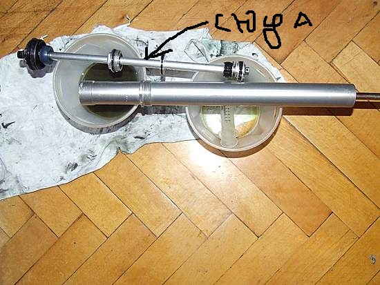

Решения так и не нашёл, одна нога длиннее другой, разобрал всё до винтиков, все прокладки, резинки, вкладыши на месте. Чё за ерунда? Может чего не доглядел. На шильдике 2008 написано.

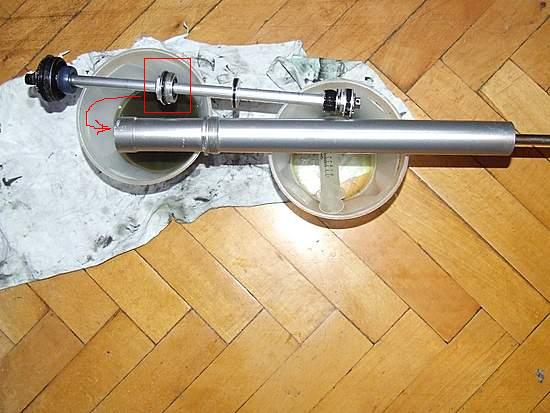

раздербанил, разложил, отскоковая нога, когда накачаешь см на 3.5-4 длиннее становится, там проставку надо подложить внутрь картриджа, например на картинке. и всё ровно будет, я её впервые разбираю и чертежей конструкции не видел, может самосбор из кусков.

раздербанил, разложил, отскоковая нога, когда накачаешь см на 3.5-4 длиннее становиться, там проставку надо подложить внутрь картриджа, например на картинке. и всё ровно будет, я её впервые разбираю и чертежей конструкции не видел, может самосбор из кусков.
так и должно быть, не порть вилку. На всех вилках без исключения, где пружина в одной ноге, демпфер имеет запас хода, 20-30мм. не вздумай ничего подкладывать

Сообщение от ryadya Посмотреть сообщение
ок, но мне этот запас хода уж больно диким показался.
Это же перевёртыш, во всех вилках так, только перемычка на штанах мешает выдвинуть дальше

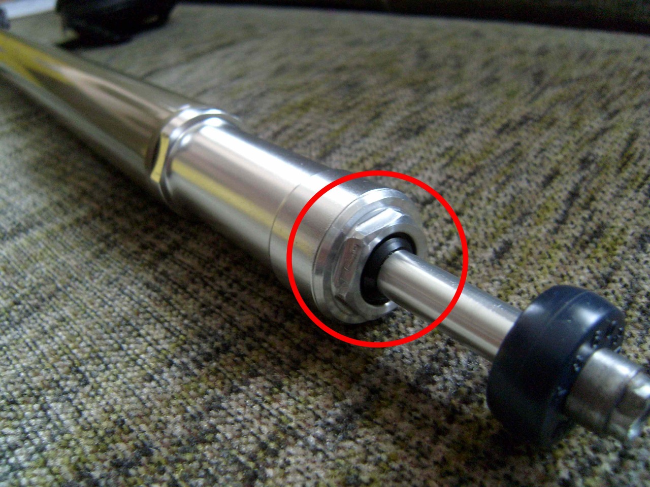

Подскажите размеры этой крышки, под какой она ключ?
21мм, если не ошибаюсь...
