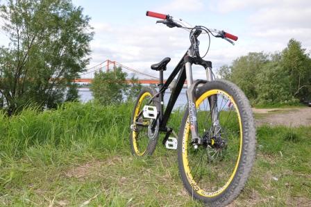

Рама – NORCO TORRENT 2006 size M
Вилка – Marzocchi 66 RC3 Ti 2010
Рулевая – FSA The Pig DH Pro
Руль - Syncros 760 mm, 31.8mm
Вынос - Sunline V1 DH Stem, 50/31.8 mm
Грипсы - Lizard Skins Logo Lock
Подсидел - Thomson Elite InLine Seatpost 30,0 mm
Седло - WTB Aviator DH Comp Saddle
Тормоза – Avid Elixir 5 203 mm
Манетка – Sram X7, 9 sp
Переключатель – Sram X9, short cage
Система - RaceFace Respond 165mm 4-Bolt 83mm
Каретка - RaceFace X-Type race DH
Звезда - RaceFace Race Rings Middle Team Graphics 36T
Успокоитель – E Thirteen SRS East Coast Chain Guide ISCG OLD - 32-42T - 104mm - Clear
Педали - NC-17 SUD Pin II Pro CNC Pedals
Кассета - SRAM PG990 Cassette 9sp - Redwin Red 11-32
Цепь - Sram 971
Передняя втулка – Nuke Proof Generator Front 32H, 20 mm
Задняя втулка – Nuke Proof Generator Rear 32H, 12x150mm
Спицы - DT Champion(перед) Competition (зад),
Обода – Nuke Proof Generator Race
Резина – Continental Diesel 26x2.5, 62
Вот и закончилась эпопея со сборкой, длившаяся ввиду различных причин более чем пол года. Не было денег, терялись посылки и т.п. Но вот, он готов. Почти такой, каким его и задумывал. Вчера была первая покатушка. А началось всё с того, что отрыл в триале совершенно новую раму торрента и рампаджа в прошлом году!!!

О-о-о, привет, коллега! Я тоже в прошлом году отрыл в триале новенький торрент '06. И тоже хочу собрать его на вкусных компонентах - очень люблю эти олдовые толстозадые норки, считаю, то они достойны топовых железок.

Ось, кстати, со втулкой шла или отдельно мутил?

Оси со втулкой не было, сам задавался вопросом. Я купил ксениум.

эм..не практичнее ли компетишн на перед,а чемпион назад?

Со спицами банально всё. Заднее колесо заводское, переднее самосбор, какие нашел, из таких и собрали =D
Спалил меня

ну впринципе зачот, рама класс, раньше катал на ней, счас на стенку повесил, ибо жаль катать на ней ну на мой взгляд там у тя много чего лишнего вот что бы я изменил:
1) вилку сжечь ставь оригинал 66 vf2 2006 года или чтонить 06-07 года

У друзей 66 и 888 08 года, всё это мифы и предрассудки, работают нормально. rc2x не хочу, ибо все компоненты новые. Сингл не хочу, это не стрит и не стритец, тогда бы и рама с вилкой совсем другие были.

обода\втулки жесть выдержат? или они все же АМные?

с каких пор норка 150 на 12?

С тех, когда выпускали торрент, он всегда был 150х12.
