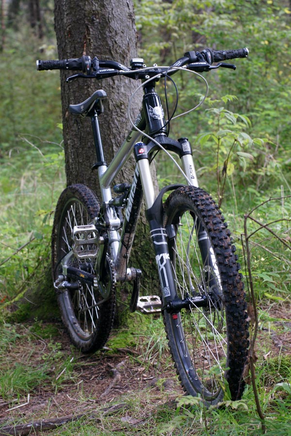

Любителям тяжелого рока и металла посвящается...
Собирал его с месяц.
Спасибо веломиру за быстрый гарантийный ремонт вилки, Андрей Борисовичку за вытаченные бонки к аморту, Паше из Байкмастера за грамотно собранные колеса и Мано-Мано за хорошую раму.
Современные технологии за последние четыре года шагнули вперед. Подвеска почти ДВ-Линк. Мне очень понравилась. У нее стабильная платформа уже в комплекте. Раньше высказывания типа "велик в 6 дюймов едет как 4 дюймовый велик" я вопринимал как чистый маркетинг, но с первым же своим выездом осознал, что сей факт имеет место быть.
Если сравнивать ее с ФСРом и одношарниркой, то ДВ-линк я бы поставил впереди всех.
Тот дохлый узел ,напоминающий паутинку, в живую оказался классным и мощным фрезерованным линком. Вообще, к качеству труб и покраски претензий нет. Все очень грамотно и красиво
Задний треугольник очень жесткий, грязевой просвет достаточный для резины 2.3, но у нижних линков справой стороны все же будет много грязи.
Игольчатые подшипники в основных узлах. По сравнению с обычными закрытыми промами у игольчатых меньше вес, постоянно в смазке и большая торсионная жесткость всей конструкции.
Понравилось отношение Баньши к мелочам. Петух, краска, пластиковые хомутики, подседельный штырь с хомутом и некоторые запчасти для подвески - в комплекте!
Все характеристики рамы можно найти здесь
О навеске. Все расписывать не буду, в принципе тут все с Ети, кроме ободов, седла и заднего аморта. Еще назад влепил диск на 180 мм. Чуть позже докуплю еще подседельник Гравитти Дроппер и аморт Маниту ISX 6, если его привезут в веломир. Так же в плане попробовать контакты.

Старый 20.09.2008, 11:55   #3
GAz67_3378
Синий робат
Регистрация: 04.04.2004
Адрес: мы никому не ска
Сообщений: 2,755
типа впп все дела =)
вес каков?
Старый 20.09.2008, 12:00   #4
GR
лесной житель
Регистрация: 12.09.2003
Адрес: Солнечногорск
Сообщений: 3,002
Сообщение от GAz67_3378 Посмотреть сообщение
вес каков?
Я не знаю, но не сильно тяжелее своих аналогов. Сама рама весит 3.270 без аморта и с хомутом. Здесь только система тяжелая и передняя покрышка, т.е. от стандартного, для этой категории, показателя в 14.5 кг ушел в тяжелую сторону на грамм 700
26x2.ru

Старый 20.09.2008, 16:58   #10
АнтониоRCDJ
Регистрация: 11.05.2006

Старый 20.09.2008, 18:18   #11
Ziko
Регистрация: 06.02.2007
Адрес: Киев
Сообщений: 1,331
Отличный байк, визуально он мне намного больше втоего Ети нравиться. Поздравляю. А в чём причина замены аморта?

Старый 20.09.2008, 21:49   #16
GR
лесной житель
Сообщений: 3,002
Сообщение от AJIEHEBOD Посмотреть сообщение
про хардрок не понял))
комплектуху всё же не плохо было бы написать
как на счет успока на 2 звезды?
Валяется дома Труватив Шифтгайд, но я чего-то его никак не прилажу. Не приспичивало, так сказать.
Сообщение от Ziko Посмотреть сообщение
На самом деле не ты первый, кто это подметил. Даже я склонен думать так же. Аморт менялся потому, что сама рама шла без него, а у ети изначально другой размер.
Сообщение от -=matras=- Посмотреть сообщение
красивый
очень приятное сочетание цветов рамы и вилки.
Но: я бы облегчил килограм до 13.5.
система stylo, тормоза полегче, покрышки Shwalbe nobi nic.
поздравляю
Систему можно поменять, но стило я ломал, а шимана не из дешевых. Пока денег на это нет. Тормоза - пусть стоят какие есть, главное, что работают старички и хорошо. А покрышки у меня всегда разные: сегодня злые, а завтра слики

Старый 20.09.2008, 22:28   #17
Grade86
Регистрация: 12.07.2006
Сообщений: 743
класс
похоже у нас эксклюзив до след. весны )
я вот тоже кстати хочу попробовать исикс-6.
и еще - могу отметить что после подвески ети - эта более чуствительна чтоли. хотя может и субъективизм.
еще - 160 вилка помоему отходит от 6 дюмой (это 152) рекомендованных производителем.
и еще - почему аналог дв-линк? мне кажется все же ближе к впп оригинальному.
и еще - иголок тут нету, иголки на пайр.
Последний раз редактировалось Grade86, 20.09.2008 в 22:32.
Старый 20.09.2008, 23:07   #18
GR
лесной житель
Сообщений: 3,002
Сообщение от Grade86 Посмотреть сообщение
класс
Где ты видел 150мм вилку на рынке? 160мм это стандарт для этой рамы. Насчет подшипников да, я погорячился - там втулки скольжения. Звиняюсь
Это дв-линк, т.к. кривая и сама схема ближе именно к ней. Избежать патента удалось расположив аморт не вертикально, а горизонтально.
Чувстительность подвески после ети - субъектив. Они обе мягкие, если сравнивать их на 150мм. Руна как раллийка, а етька это кадиллак =)
26x2.ru
Старый 20.09.2008, 23:12   #19
Grade86
Сообщений: 743
субъектив видимо потому что на ети пружинка была (может даже не под мои 60 кг 450 пружинка) а тут воздух ). кстати можно сделать супер плюшь, но будет качаться.
и вообще - если "ломить" то качается круче ети.
Старый 20.09.2008, 23:17   #20
GR
лесной житель
Сообщений: 3,002
Супер плюш на ней не сделаешь, педал кик появляется и начинает качаться. Все же, рекомендованный производителем сэг вещь полезная. Подвеска и так линейная. Однако, очень интересный эффект получается, когда делаешь сэг около 2.5 см и врубаешь пропедал на аморте =) Эдакая супер умная подвеска... А ломить на таких байках нельзя, они все качаются. У ети динамика по-лучше, поэтому кажется, что он качается меньше.
