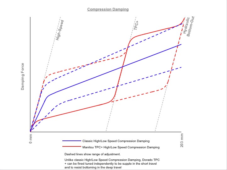

такие дела. почему ЭТО маниту назвали высокоскорстной компрессией я не знаю, но думаю, все встало на свои места.

так тут не мощьность и не работа, а зависимость силы сопротивления сжатию от положения хода вилки

да не в этом дело же. работамощностьфигня к этому графику отношения не имеет, не для этого я его запостил.
вопрос в том, почему одни производители называют компрессию в начале хода низкоскоростной (фокс), другие высокоскоростной (маниту).

НК работает только на начале хода, потому что при более быстром и сильном сжитии открывается клапан ВК и работает уже ВК. У маниту с ТРС+ наоборот, в начале хода вообще компрессия не работает, но в это время поднимается плавающий поршень, как толькоон поднялся до определеного места, он перекрывает отверстия, и тут же включаются компрессии. за счет этого начало хода будет очень плюшевым, что собствено и требуется всегда, а потом начнут работать компрессии, чтобы не пробивалось и не раскачивалось.
на рисунке который ты выложил, ТРС+ очень уж схематично изображен
