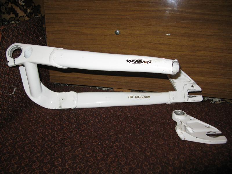

Ну вот...Сей печальный факт подкрался незаментно, а главное-очень вовремя(((
Похоже, в компании придумали, за что ещё можно с честными глазами запросить очень много денег.
(с)admin 26.ru

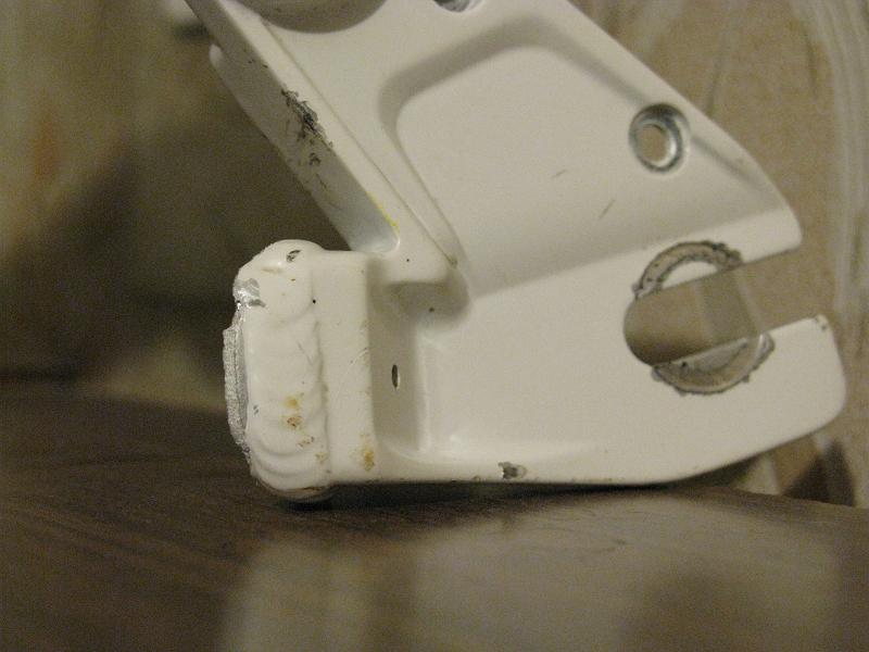

Сообщение от Indesit.62
Опа, у тебя трубу порвало 0_о
У меня рвался чётко сварной шов по торцу трубы. Ну впрочем один пень можно заварить. Только обязательно ввари треугольное усиление в угол, типа как у меня было. Помимо жёсткости оно компенсирует возможную недостаточность прочности нового сварного шва)

Никаких дербанов))))Я не зря в прошлый раз у тебя выспрашивал все про эту поломку.  Заварим и будем дальше радоваться жизни)))Кстати, порвало тоже по шву, просто, у тебя с одной стороны от него, а у меня-с другой.

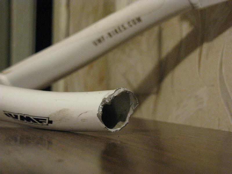

Не, ща поясню) У меня порвало только шов. Т.е. кромка трубы и ответная часть дропаута остались абсолютно целыми. Я счистил шов напильником и получил 2 элемента рамы в состоянии как на заводе до сварки. Потом тупо наложили шов по второму разу.
В любом случае у тебя не сильно сложнее заморочка. Главное последуй моему совету и ввари усиление типа того, как было у меня. Не пруток, как на рамах 8 года, а именно сектор в угол дропаута. Насколько я знаю мерида варит очень хорошо и качество другой сварки может подкачать. Лучше перестраховаться, чем дважды варить))
И главное не расстраивайся, рано или поздно по-любому сломалось бы при должных нагрузках. Ибо это не брак, а конструктивная недоработка, не учли инженеры момента, вызываемого 8-м ротором)
PS Порвал тоже при торможении? И наверное в момент прожатия подвески?

Сообщение от Nefertum
Вобщем усиление имеет место быть заказанным, такое же, как у тебя, более того, снизу пера наварится еще одна косынка(Сегодня отдал делать).Да я по поводу этого даже не расстраиваюсь, я ж ждал, когда она сломается, знал, что рано или поздно момент этот наступит.А порвал, кстати, пр резкой отторможке километров с тридцати до нуля, а щас у меня только задний тормой стоит, пришлось байк на асфальте боком ставить, чтоб затормозить...Вот в этот момент оно и лопнуло...Хотя, я думал, она во время вилли сломается, бывало на вилли тормозил почти до нуля, там ТАКИЕ должны быть нагрузки в этот момент...А оно ниче...Хотя, может оно на вилли треснуло, а я его уже добил торможением.

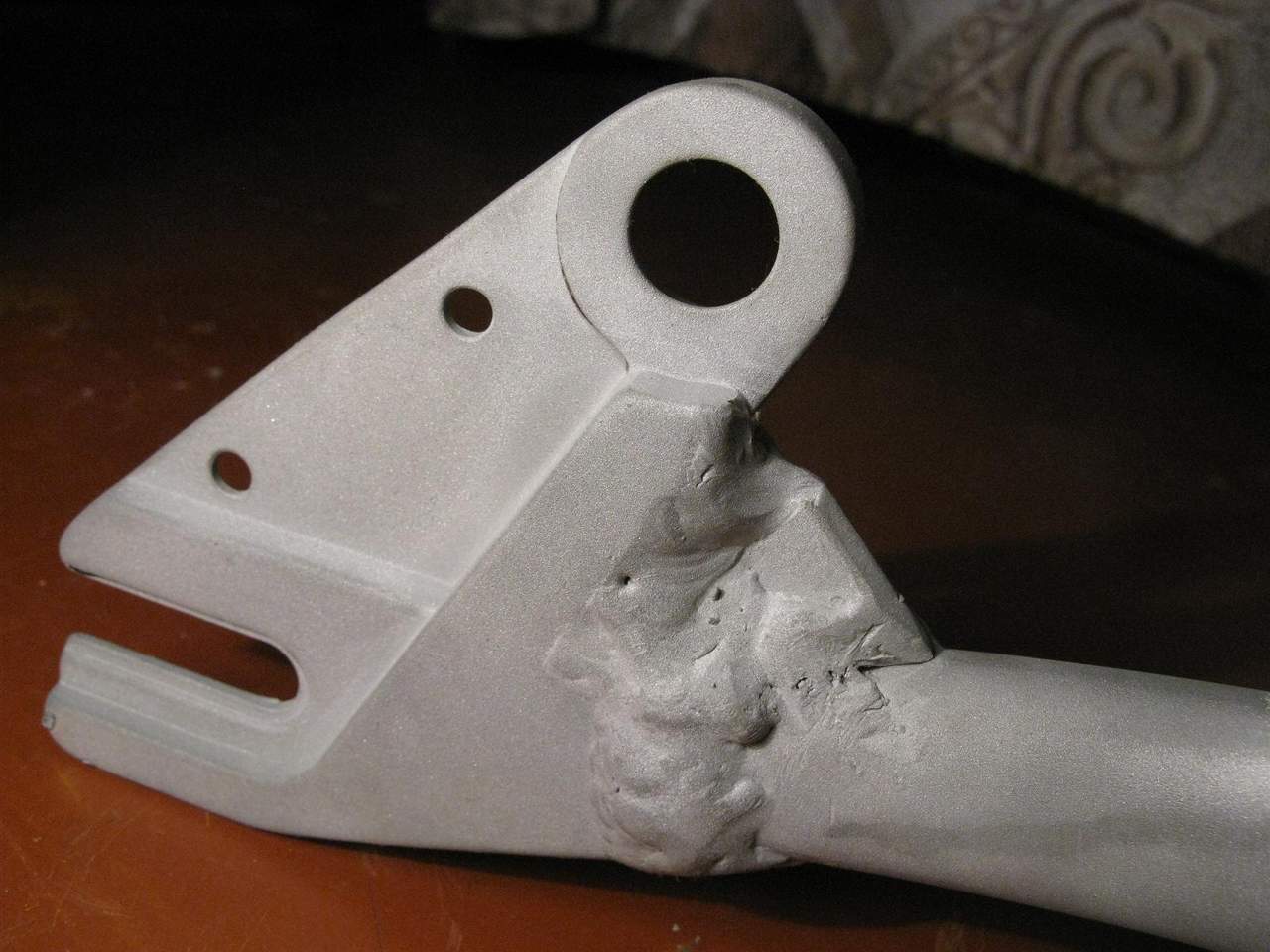

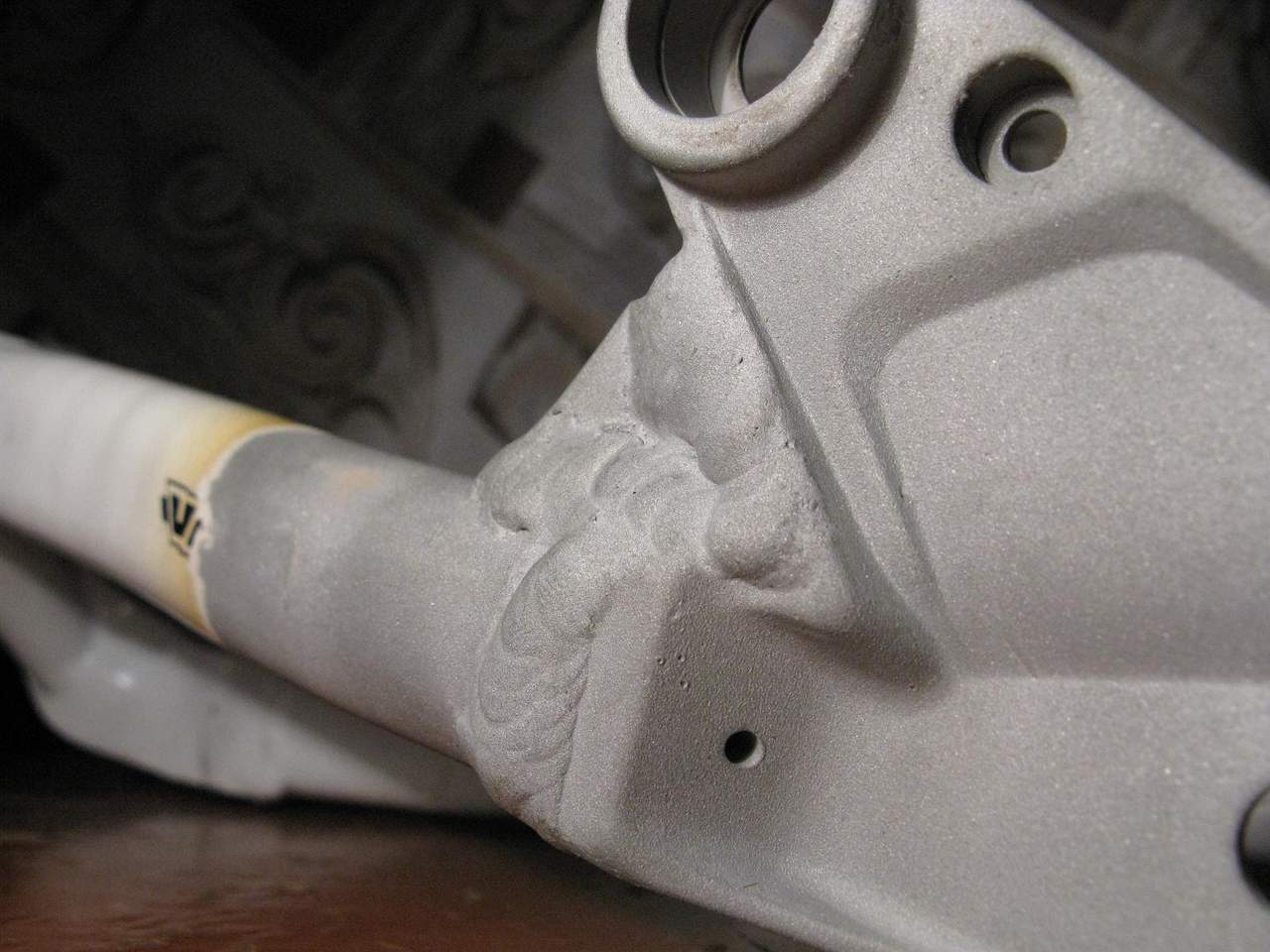

Ну-с, может, не очень эстетично, зато дешево, надежно и практично)))И я доволен, выглядит весьма надежно.И всего то за день все сделали.Осталось покрасить.

как-то неочень аккуратно)) и вроде у Антона усиление побрутальнее было)

Ну уж как сделали.Я думаю, надежно, а больше мне ниче не нужно, эт все таки не центр рамы.
