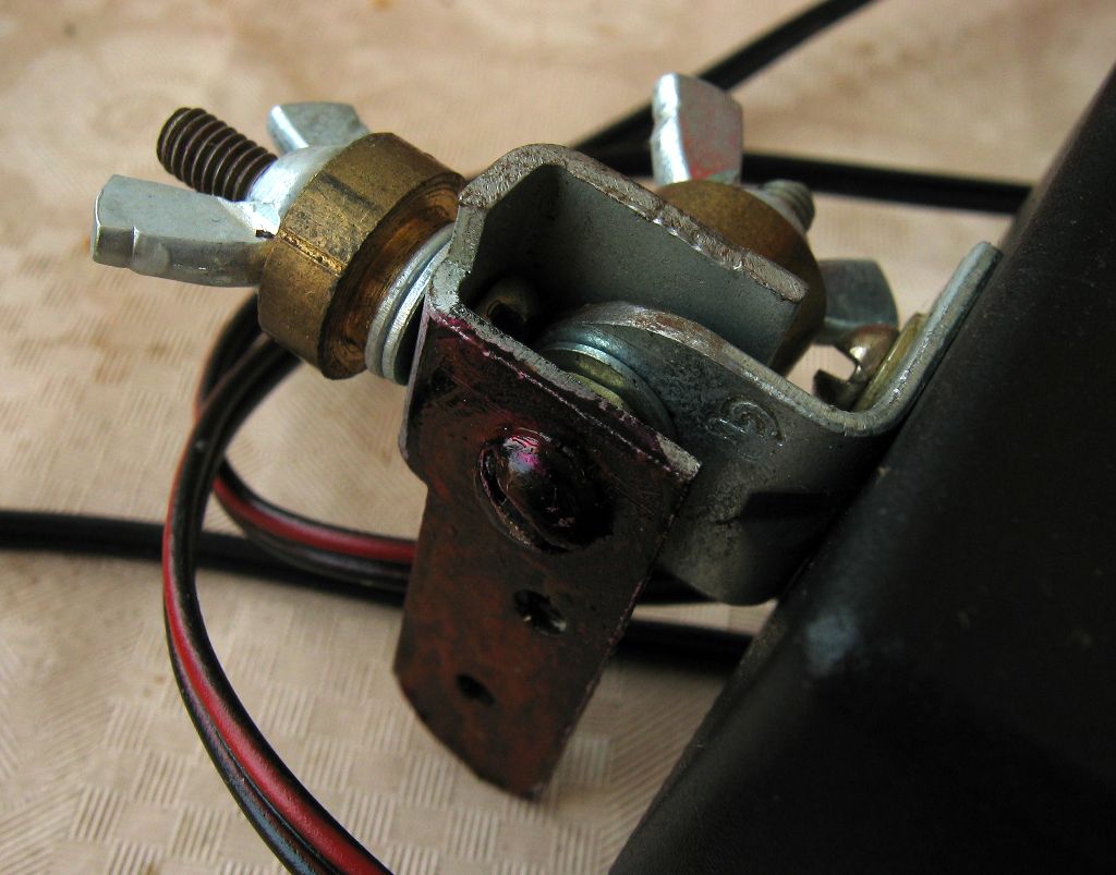

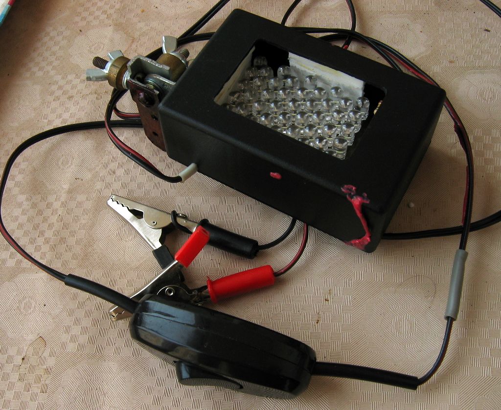

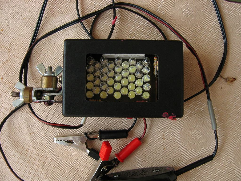

Я не хочу искать шарниры и винты, потом пытаться всё это скрепить, не хочу паять, клеить и т.п. Мне надо купил, привинтил, пошёл снимать. Рядом с домом и на китайском сайте, ни одного накамерного фонаря не продают.
на ВВЦ, не считая Видеомакса, Оптика и шри-ланкийцев, фонари подобные тому, что ты выбрал на бх - в каждом втором торговом павильоне...
не пробовал, кстати, пользоваться кронштейном под накамерный микрофон, суя туда неподходящий фонарь с цилиндрическим корпусом? входит и выходит, я пробовал только кронштейн увы отломал после (не фонарем)
Тратить время на поиск шарниров и способов их крепления, вот маразм.
если ты за минуту зарабатываешь $70 то безусловно, воспользоваться яндексом более убыточно, чем заказать на бх готовое.
Переплата за фонарь окупится, если считать рабочие часы, потраченные на создание "дешёвого" фонаря.
Я понимаю, что лампы там гавно-гавном и где то в митино есть мощнее, но я или беру готовое решение с шторками, диммером, фильтрами, нормально сбалансированное, с нормальным креплением или не беру ничего вообще.
ты не то понимаешь.
тебе на бх впаривают 4-ваттный фонарь под видом 35-ваттного (отчасти справедливо, так же как на энергосберегающих лампах на упаковке пишут 15W=75W) по цене, в несколько раз превышающей стоимость этого фонаря тут, уже ввезенного и растаможенного, в киосках союзпечати.
и тут его не покупают именно потому, что он гавно, даже по его тутошной цене, а если и находятся покупатели - люди вроде меня, кому нравится готовый корпус или нет производственных мощностей, чтоб штамповать свой.
не говоря о том, чтобы покупать по цене бх и под видом про- решения.
Есть кто то, способный собрать фонарь моей мечты за ту же сумму ? Ура - куплю у него, если достойная вещь будет.
у тебя уже есть хороший фонарь
я себе собирал сам, фотку кину позже, но у меня как и у большинства проблемы с внешним видом эээ изделий

Ищо раз напоминаю и прошу запомнить, чтоб мне не повторяться:
Шторки, фильтры, нормальный баланс, нормальное рассеивание, диммер, нормальный внешний вид также желателен. Мне надо его вешать на стедикам, потому все варианты с аккумом на проводах - отпадают.
То что ты показываешь, это даже не половина от того, что может swit-овская лампа с двумя диодами, а именно карго-культ. Цепляется, светит, а толку нуль.
Самоделочка у меня есть уже, как верно замечено. Я её купил в сборе.
Даже знаю сколько она могла бы стоить, если бы собирал сам - в три раза "дешевле".
Откуда 70$ в минуту взялось не знаю. Я озвучил цену дороги в митино, + цену поиска в митино, + цену выбора того, что я ищу в интернетах, + цена времени закупки паяльников и т.п. инструмента + сама цена инструмента. Т.к. я считаю по своим реальным знаниям, а не по твоим.
И по своей з.п. а не по твоей. У меня времени займёт больше, т.к. я вообще по нулям по части ламп и электронники, а з.п. я считаю точно знаю цену своего часа работы. Вот и получается, что мне самодельный фонарь золотой выходит проще купить...
Штатив обсуждаемый у меня кстати уже на руках. Держит 3кг, правда не в любых положениях, как я и говорил. Потому довольно смешно читать про допустимый минимальный вес со ссылками на что то похожее только внешне, как рекамовские проволочные за 100р и той же фирмы более дешёвые аналоги.
Неделя до отпуска. Днём работаю. По митинам некогда ездить. Купил и поехал - всё. Никаких торчащих во все стороны кусков дерева и шурупов и покоцаных металлических частей в стиле уроков труда в пятом классе
Сообщение от mil_alex Посмотреть сообщение
Да и по функциональности недотяг, о чём и речь.
даже не близко к
http://www.camcorder.ru/swit_s2020.html
Только лампочки поярче наверное у твоих девайсов и на этом приемущества кончаются.
первый из "моих" фонарей питается от 4 пальчиков, полностью автономен, но диммера нет ибо света и так мало, если не снимать в полной темноте с 1/25
не подумай, что я его пытаюсь продать
шторки и фильтры - я понимаю, и помню, но если ты за кусок желтого пластика готов отдать 7к рублей (по свитовской цене) - это неспортивно.
у меня нет такого же звучного определения для твоей покупательской стратегии, жаль
но (я даже не знаю, пожелать тебе стать обладателем свита, ибо желать зла ближнему некрасиво) если ты поснимаешь с ним, удивительные вещи откроются твоему пониманию.
часть видна даже на их страничке.
емкость аккумулятора - 7.9 Вт/ч, энергопотребление 6 Вт - значит время работы 1.3 часа (1:18) а они пишут ~2 часа. fail
ресурс светодиодов 100000 часов - верно, но нормируется он по снижению яркости до 60% от начала эксплуатации. (наплевать, вобщем-то, но нex врать в рекламе)
при накрывании янтарным пластиком световой поток уменьшится в среднем наполовину.
диммер вещь полезная, но как я уже писал, при избытке света.
я практически уверен, с избытком света ты не столкнешься.
дело не в том, что два трехваттных светодиода стОят в сумме порядка 600-700 рублей, аккум две тысячи рэ, а свит в сборе семь с хвостиком.
просто мне кажется он тебя не устроит, даже обладая всеми признаками не-карговости
