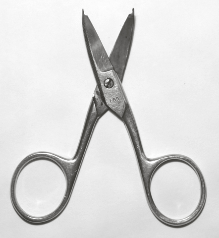

Немного самопального инструмента, в основном очевидные вещи.
Мне, в силу отдаленности от Москвы, проще и быстрее порыться в барахле и что-то соорудить.
Пресс для рулевой, тут всё просто.
Съемник(скорее выбивалка) рулевой. Сделана из подседела.
Съемник стопорных колец, те, что типа пассатижей не пролазили в ручку джусей 3, а эти очень даже норм.
