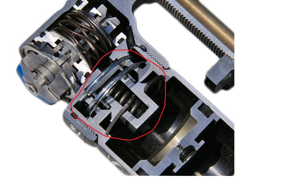

Сообщение от Vatson Посмотреть сообщение
Да но там нет второй компрессии.
Вместо нее платформа.
две крутилки компрессии, ВК и НК, серая и синяя, и клапан пропедала, он же платформа, или буст волью, после компрессий

Так чё то я туплю.
Пошел изучать мануал.
Я или совсем отупел или ослеп.
Можно тыкнуть пальцем где там две компрессии
http://www.foxracingshox.com/fox_tec...earShox_en.pdf
Так чё то я туплю.
Элементарно Ватсон=)))
В FOX DHX 5.0 только пропедал и тупо ботом
в FOX DHX RC4 Высокоскоростная, низкоскоростная, платформа Буствалв, и боттомаут.
Дашь Rock'n'Roll=))
Так чё то я туплю.
причем тут мануал к амортам 2005 года? речь про RC4
http://uralveloservice.ru/

Сообщение от MbIKOJIA Посмотреть сообщение
Покажи пожалуста где там платформа??
Я на своём смог разглядеть только 2 компрессии, боттомаут и отскок.
Vatson вне форума   Ответить с цитированием
Старый 22.02.2011, 14:39   #30
DarkWit
Регистрация: 12.01.2007
Сообщений: 8,522
устройство обведенное красным это платформа
Старый 22.02.2011, 14:42   #31
Vatson
Регистрация: 18.08.2010
Адрес: Новокосино
Сообщений: 1,148
А какой крутилкой она регулируется.
Раньше был рычажок несколько положений, а щас насколько я знаю в место него появилась вторая компрессия.
Старый 22.02.2011, 14:54   #32
DarkWit
Сообщений: 8,522
я же писал выше, регулируется давлением в бачке. Раньше рычажок включал или выключал пропедал. крутилка регулировала вкаком то диопазоне, а давление изменяло диопазон.
Старый 22.02.2011, 14:59   #33
Vatson
Адрес: Новокосино
Сообщений: 1,148
)))) мы говорили об одном но разными словами.
