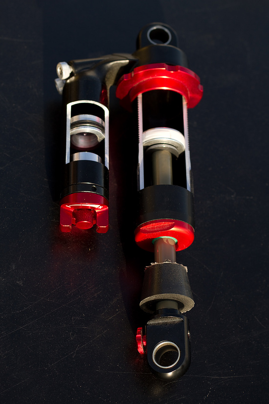

дуэлер такой же двухконтурник как и даблбаррель, 1 в 1)
катал пол года на том и пол года на другом
ДМ более дубовый, что хорошо для гоночных дисциплин
Дуэлер намного плюшевее, для рашки самое то. Не сломается - я его так пробивал, что фокса бы например, не пережила.. Даблбарель в принципе может и еще более живучий, издевался над ним как мог - ему пох.
на мой взгляд на легенд лучше пойдет ДСП
ГЛАВНОЕ ВОЗДУХ НЕ БЕРИ!)))

Дуелер я не пробовал в деле, но судя поего конструкции это аналог ревокса, свингера и еще кучи других подобных амортов, ничего особенного. CCDB отличается от всех амортов принципиально и конструктивно.
Сообщение от Ник_Пухирь Посмотреть сообщение
И кому верить?

Ну если логически подумать,то дуэлер как раз больше на ккдб похож своей двустволостью))
Хотя внутри конструктив может быть совершенно разный и дуэлер может как раз кишками больше на ревокс похож,я в них сам не лазил..эт так мысли вслух.
это называется 8 страниц на смарку
вот это вот
имеет сходство лишь с manitou swinger/evolver 6 way 10-ти летней давности
и соответственно аналогичен этому
за исключением наличия SPV поршня
Отличный гонщик не всегда хороший механик ! CCDB отличен очень , главное отличие по стрелкам видно .
