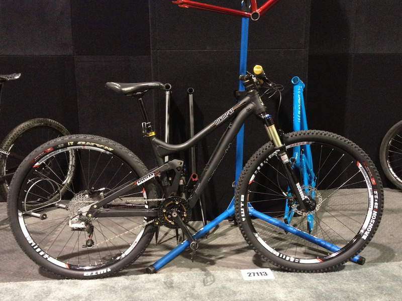

Значится так.
вчера привел колымагу к горному сетапу.
расширятель там, ведущая звезда, покрышки.
вопросов возникло два.
первый: зазор между звездой и пером беспокоит. лечите по фотокарточке:
чуть более миллиметра там. со звездой РФ вроде было побольше (это овал 32, рф 34 круглая). и судя по отметинам на пере, контакт порой возникал.
второй вопрос: длина цепи.
лечите по фотокарточкам:
знаю, что надо спустить аморт и смотреть в сжатом состоянии, но для этого ассистент потребен, а ассистента нетути .
на второй фотке полностью растянутая лапа.
и, да, за покрышки. жырные. встали безкамерно абсолютно без шаманства. пока без герметика, в крыму залью.
зазор правда невелик, около 1 см. ну да можно и дропауты раздвинуть
А, третий вопрос еще!
есть у кого нибудь лишний рокринг на 34?
а то мой на 36, уж больно здоровый с этой звездой.
Последний раз редактировалось Logoffski, 22.05.2016 в 13:10.
Старый 22.05.2016, 14:35   #575
kusa324
Регистрация: 02.11.2011
Адрес: MSK, Damn South
Сообщений: 3,168
Ассистент тебе нужон, тогда и длину цепи проверишь на сжатой подвеске и проверишь не цепляет ли звезда за перо на всём диапазоне качения подвески.
Явного криминала ни в том ни в другом не вижу, но проверить все же стоит.
И да! Получается овал верхними своими точками радиусом больше чем 36 звезда!!!
Ну а по покрышкам все нормзбс
1. забить
2. поставить кольцо под чашку каретки
асистент не нужон, сдуть аморт нажимая на него (клапан отпустить в сжатом состоянии), и отскок в минус
Старый 22.05.2016, 14:41   #577
Сообщений: 3,904
прль заявляет, что звезда приблизительно как 30 в "узком" диаметре и как 34 в "широком". свой рокринг на 36 я приложил, в широком диаметре там еще приличный запас от зубьев до кромки рокринга. так что наверное прль прав.
а круглую 36 я пробовал, когда 9ск стояла. только то была звезда под переключение, но таки работало все.
Сообщение от IUSius Посмотреть сообщение
1. забить
попробую как доберусь.

Старый 22.05.2016, 17:27   #578
Дэй
Регистрация: 29.05.2013
Сообщений: 1,426
1. Накатить.
2. поставить кольцо под чашку каретки. Проверить чейнлайн, и работу переклюка под нагрузкой.
Вот так получше будет.
1мм от звезды до пера маловато, цеплять будет, особо когда вверх закручивать будешь в шпильках. И шатуны и рама "играют".
