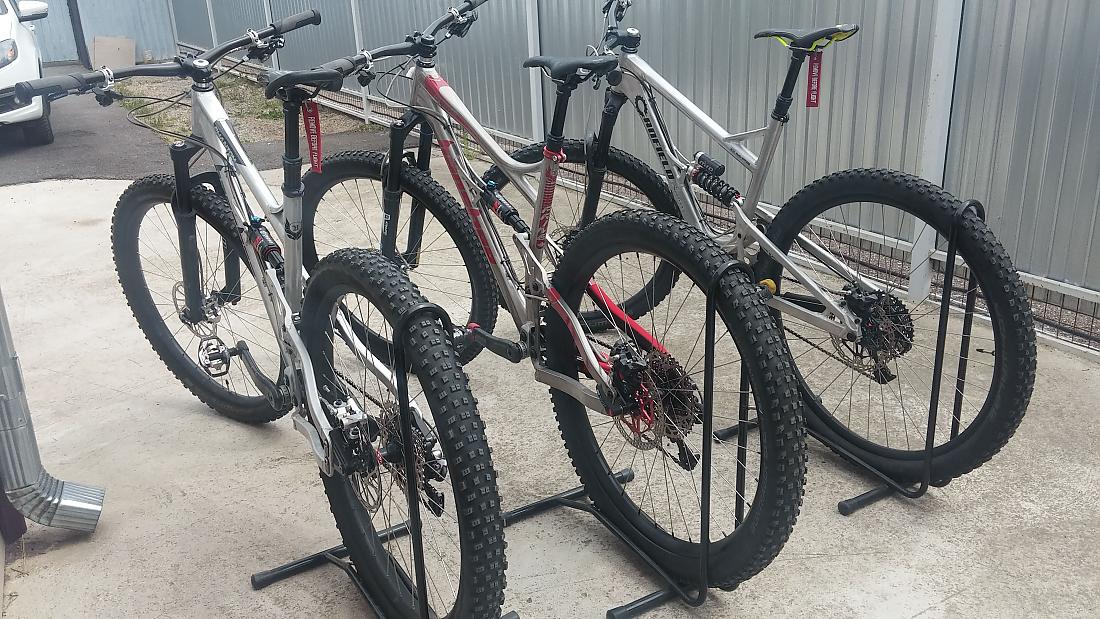

Телеги у меня нет, эта #надпись в подписи просто стёб прошедший в вотсап кочкогруппе.
В этом сезоне я так еще и не садился на байк, от слова совсем.
Мы купили дом возле Собера,и сейчас я весь в кухнях,сантехниках и переездах. Но завтра я это дело поправлю- загрузил 3 байка, еду на (б)ля
Ындурь тусить с парнями. Буду обктывать прайм, Логоффский просил риот, а фантом просто на всякий случай...

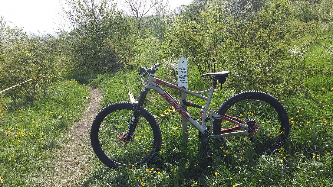

Я больше имел ввиду сложность грузить морду на спуске. Высокая морда хороша до определенного момента..
Бонтрагеры очень понравились. Вывезли в паре щекотливых моментов.
Стоят se5/se4,морда жопа соответственно. С НН сравнить пока не могу, фантом стоит, катаю эти дни только на прайме.
Длинный и Со уже здесь, жду герра Логоффского и сотоварищи, чтоб похеать на гору. До 07.05 в северской, после перемещаюсь в ДХвскую.

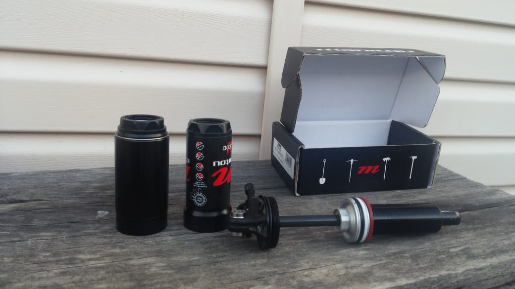

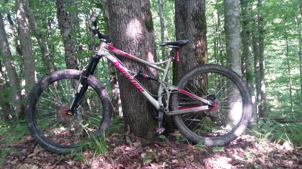

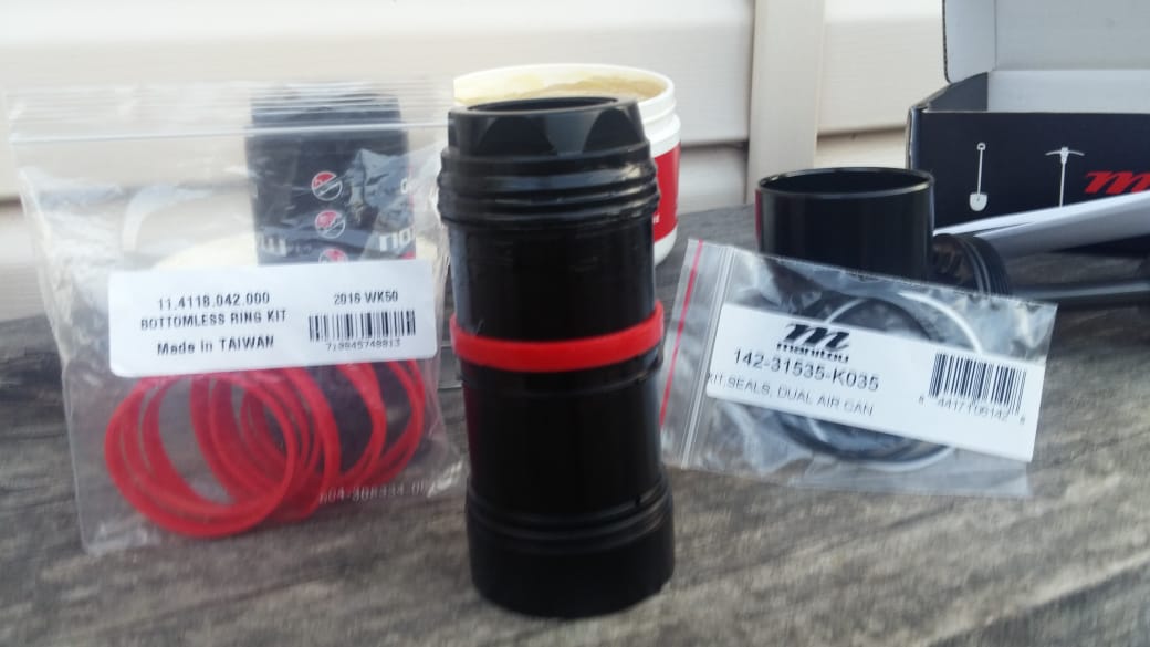

Занудства Аморта псто. McLeod
Откатав майские на Собере, проникнувшись и впечатлясь работой маклеода на прайме решил доукомплектовать его их HV банкой king can,благо рычажность рамы сие позволяет.
По официальной заводской инструкции хв банка может использоваться либо на 100% объема, либо перекрываясь в середине камеры орингом на 50%.
Я же,попробовав оранжевые резиновые токены от монарха дебон эйр,прочухал,что объем можно точнейше подогнать под рычажность.рамы и стиль катания.
Работа в открытом положении стала всепожирающей и бездонной с прогрессией к концу хода.
Так же на мтбр была обнаружена очень годная тема по домашнему тюну маклеодов, и в техподдержку маниту направлено письмо с просьбой выслать желтый поршень, убирающий ступеньку при переходе от компрессии к отскоку, а так же несколько специфических шайб для тюна шимстэков.
Ждем-с крч
